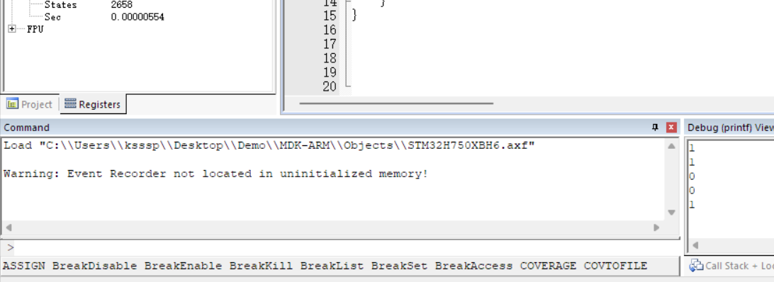

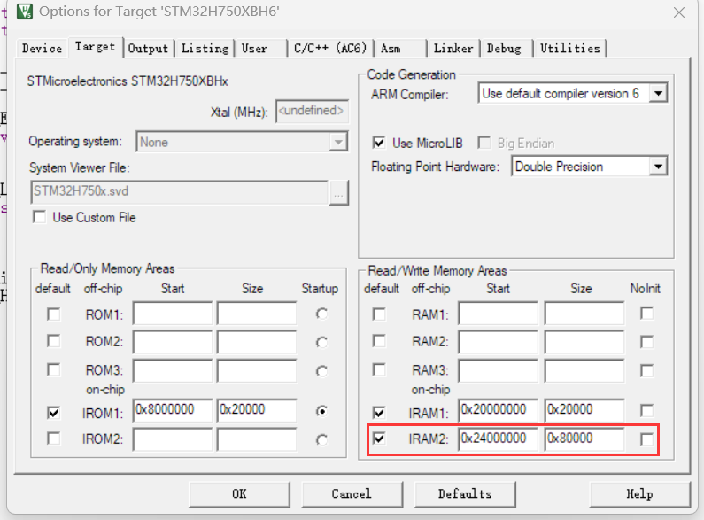

请问一下就是我在使用EventRecorder组件进行调试的时候,有个warning:Event Recorder not located in uninitialized memory! 这是怎么回事呢。IRAM2勾选了,它的MPU配置也进行过配置了,是要在哪里进行填0初始化吗。 QQ截图20220717160754.png QQ截图20220717160617.png

发表于 2022-7-17 17:46:17 | 显示全部楼层
乐事原味薯片 发表于 2022-7-17 16:08
请问一下就是我在使用EventRecorder组件进行调试的时候,有个warning:Event Recorder not located in unin ...
这个要开一个未初始化区才行,这期视频教程写了。

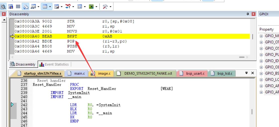

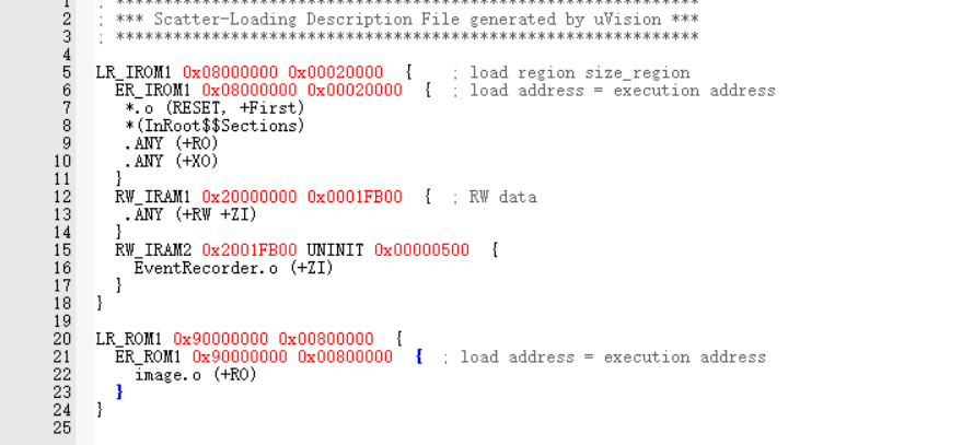

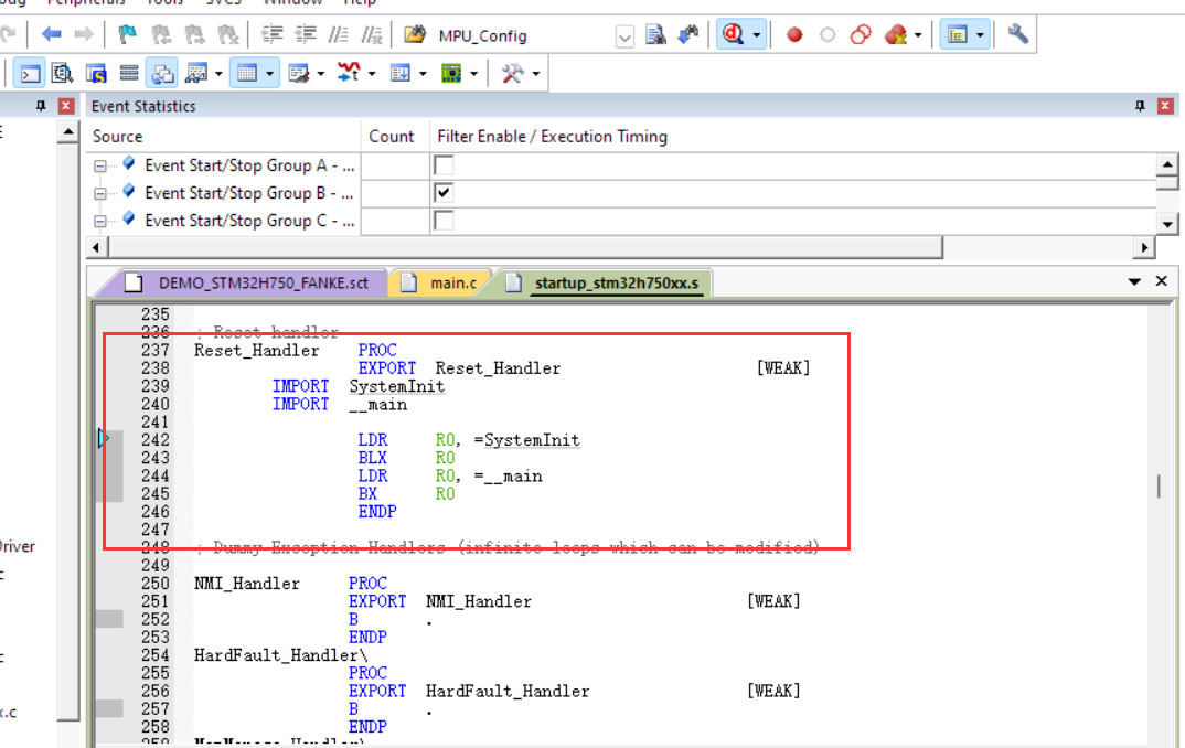

在学习安富莱BSP教程第83章内部Flash和QSPI Flash都运行程序的混合方式的时候遇到了一些问题。
问题描述:我仅把图库文件设置放入了外部,其余均放入内部Flash。内部和外部的下载算法也都添加进去了。程序能下载进去,从下面的下载进度条可以看到内部和外部Flash都有下载进去,但是下载进去程序不运行。点击调试模式,然后点击全速运行好几下程序倒是正常 c.png 运行了,但是停在了Reset Handler中断那边,不知道该怎么解决。
其他情况:
1.仅图库文件image.c放置放置于外部Flash,其余均放置于内部Flash
2.外部Flash的初始化和内存映射有在时钟配置完成后放在最前面
3.两种算法文件均有添加进MDK中,单独的bootloader+app模式有尝试运行成功(外置的下载算法和qspi的程序是没有问题的)
4.直接下载可以下载进去,但是程序不运行。调试模式,连续点击多下全速运行,程序运行正常(其实也不正常,停在了reset handler中断)但是硬件表现的挺正常,led该闪烁的闪烁,lcd该显示的显示。

找到解决办法了,发现勾选微库后就正常了。但是不知道根本原因出在什么地方。(之前不勾选微库也运行的好好的)

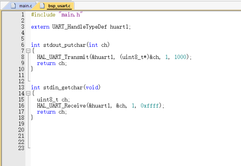

发表于 2022-7-30 10:11:39 | 显示全部楼层
乐事原味薯片 发表于 2022-7-29 19:06
找到解决办法了,发现勾选微库后就正常了。但是不知道根本原因出在什么地方。(之前不勾选微库也运行的好好 ...
这种情况下,调试状态看下反汇编,看看是不是卡死在BKPT上了,如果是的话,就是微库/C的处理问题。
如果不勾选的话,就是使用默认的C库了,使用C库的话,使用MDK的RTE可以方便的切换
使用MDK RTE可以方便的随意切换微库和C标准库
https://www.armbbs.cn/forum.php? ... 0641&fromuid=58
35
35
 楼主| 发表于 2022-7-30 17:07:13 | 显示全部楼层
我调试了一下,发现确实是卡死在了BKPT上,使用MDK RTE里面的stdout,stdin到user,然后进行重定向后,使用C标准库,或者微库就都正常了,谢谢硬汉哥帮忙解决问题。 e.png f.png g.png
