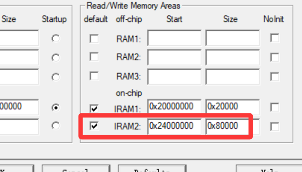

 楼主| 发表于 2025-4-25 13:15:02 | 显示全部楼层
116216
发表于 2025-4-26 10:09:14 | 显示全部楼层
三个地方
1、这个要用全局变量uart_send_buffer
2、这里的对勾仅勾选第2个,因为0x2000 0000是DTCM,不支持通用DMA
3、DMA UART函数前添加一个函数
SCB_CleanInvalidateDCache
