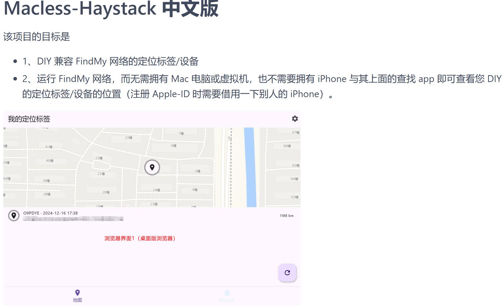

苹果上周改变了获取位置报告的机制,现在一次请求最多只能取到20~40条位置报告。
若一次性使用太多公钥去请求,可能会出现取不到最新位置的情况。
项目(https://gitee.com/lovelyelfpop/macless-haystack)已经适配,改为分批次获取(所以速度比以前略慢)。
1、macless-haystack-gitee 镜像已更新,需重新下载docker镜像
详细步骤:
docker rm -f macless-haystack-gitee
docker rmi lovelyelfpop/macless-haystack-gitee
docker run -d --restart unless-stopped --name macless-haystack-gitee -p 6176:6176 --volume mh_data:/app/endpoint/data --network mh-network lovelyelfpop/macless-haystack-gitee
#立即开启另一个终端,执行下面命令重新启动服务器
docker restart macless-haystack-gitee
2、HA用的脚本 request_reports.py 也已更新
替换一下脚本文件即可
由于保留了上次的登录状态,所以一般不需要重新登录AppleID。
