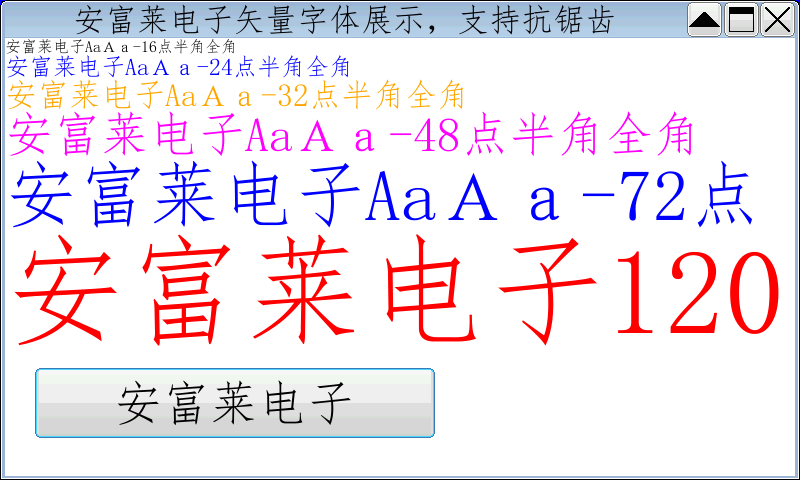

[emWin] F429显示各个大小矢量汉字的整体效果,效果杠杠的以及注意事项
115723
发表于 2016-9-10 13:00:55 | 显示全部楼层 |阅读模式
注意事项
1、不是所有电脑端的矢量字体都可以显示,测试发现有些无法正常显示,估计是库不支持。
2、不能显示太大的字体,测试发现130点阵之后就无法显示了,不知道是不是动态内存,系统堆空间太小了,以后换了超大容量SDRAM了再测试。
3、显示比较大的字体,STM32F429的图形性能完全跟的上,但CPU的计算性能有些吃紧,表现在800*480界面显示满屏字符的时候,整体拖动窗口
     反应不够流畅。
