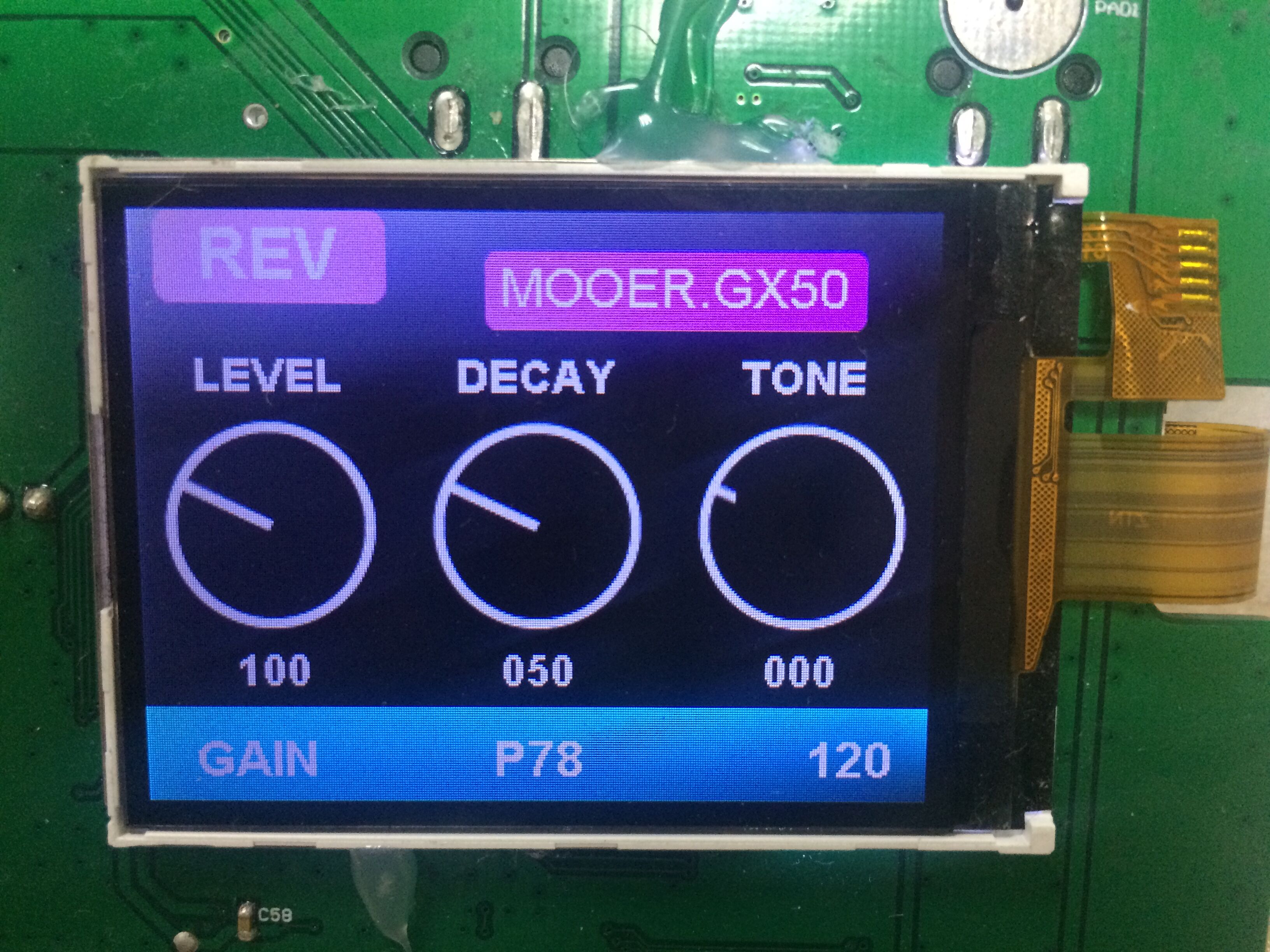

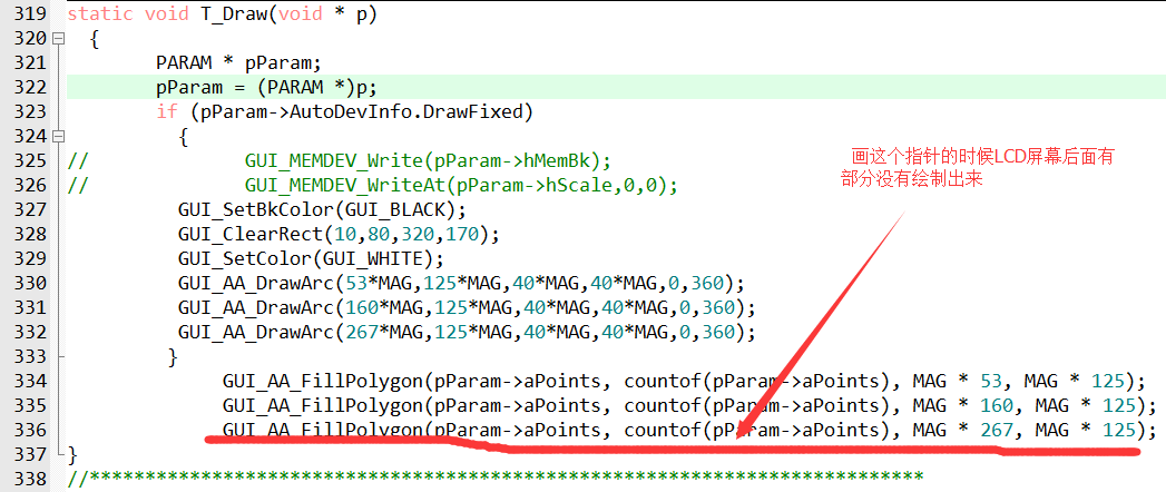

我的屏幕是320*240的,我在自动储存设备里面画的指针,前两个正常,第三个只显示了一点,而且我没有创建储存设备

这个的确有些奇怪哦,看你的程序没啥问题
这个设置抗锯齿因子GUI_AA_SetFactor(4);    是否跟你的MAG大小一样,还有就是
GUI_AA_EnableHiRes();
GUI_AA_SetFactor(MAG);
调用一次就可以了。

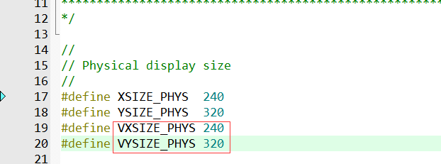

老师我找到问题了,是在移植的时候,这两个定义反了,所有在使用GUI的库函数自己判断设备尺寸的时候,出错了,实际X有320,我之前错误的设置就只有240,所有后面一部分就不能显示
