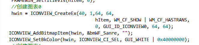

      hwin = ICONVIEW_CreateEx(40, 1,64, 64,
                                                                     hItem, WM_CF_SHOW | WM_CF_HASTRANS,
                                                                     0, GUI_ID_ICONVIEW0, 64, 64);
     ICONVIEW_AddBitmapItem(hwin, &bmWF_Sanre, "");

本来是想透明的,但现在连一个完整的图片已经无法显示啦。这是什么原因啊?

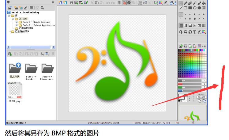

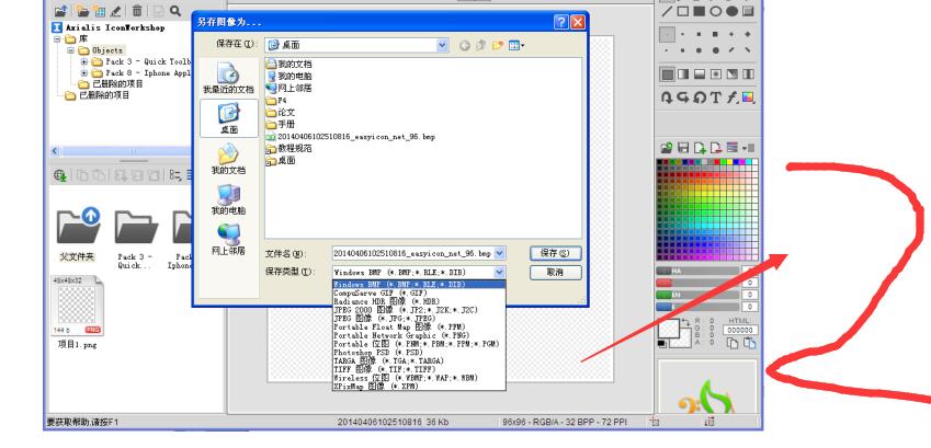

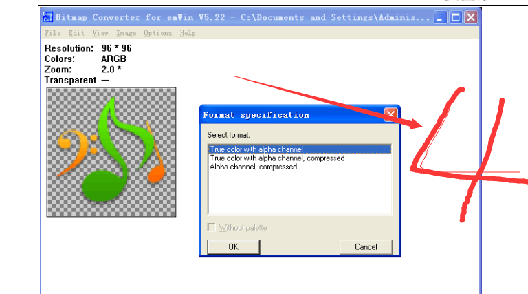

我按照步骤找一张带透明的PNG的图片,使用iconworkshop转成32位的bmp格式,再利用BmpCvt转换成.C文件(SAVE AS: Ture color with alpha channel),利用      hwin = ICONVIEW_CreateEx(85, 60,64, 64,  hItem, WM_CF_SHOW | WM_CF_HASTRANS, 0, GUI_ID_ICONVIEW0, 64, 64);
ICONVIEW_AddBitmapItem(hwin, &bmjiare, "");
ICONVIEW_SetBkColor(hwin, ICONVIEW_CI_SEL, GUI_WHITE | 0x40000000);。
最后还是有那个白色背景啊?
