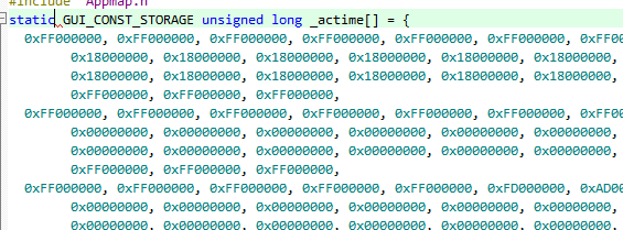

QQ图片20161007152837.png 111111.png 用ICONVIEW显示的好几张图标,出现这种原因,怎么解决啊?CPU是STM32F103ZET6。(是在malloc.c和GUIConf.c中改一些东西吗?)

这个是flash超了,板子上面还有外部SRAM或者NOR Flash这些不,
如果有的话,这个控件还支持流位图,你可以是BmpCvt软件生成流位图,将其存储到外部存储器NOR Flash,或者上电后从SD卡等存储区加载到外部SRAM.
