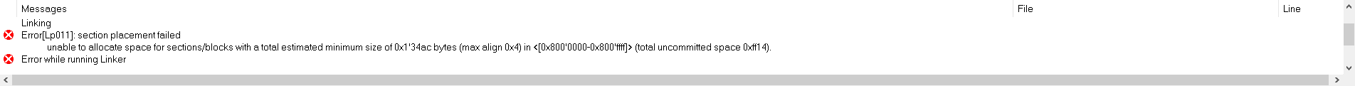

占用FLASH高达77KB,直接导致编译不通过,主控是STM32F103C8,我看了下教程中的源代码在F407平台上也只用了72KB,是不是我移植的有问题啊。

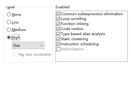

 楼主| 发表于 2020-11-12 09:46:33 | 显示全部楼层
eric2013 发表于 2020-11-12 03:07
用的AC5? 开启高等级优化。
我用的是IAR,优化已经全波开到最大了,CMSIS版本是5.7,是F1系列已经不配使用最新的库了么
 楼主| 发表于 2020-11-12 09:49:52 | 显示全部楼层
上一些图
优化等级
优化等级
占用内存
占用内存
报错
报错

发表于 2020-11-12 09:55:42 | 显示全部楼层
估计你调用的函数,占用数据表了,特别是FFT。
看下map文件,看看是哪里占用的。
然后源码添加方式,看看还能改进下不。另外Flash太小,玩不转。
 楼主| 发表于 2020-11-12 10:08:02 | 显示全部楼层
看下map文件,看看是哪里占用的。
谢硬汉哥,我还是乖乖的去用stm32的DSP库吧
