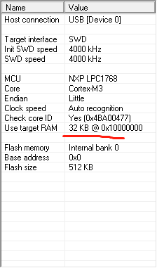

我今天使用jflash来烧写,但是发现jflash下发的配置里面只有32k的sram,keil
里面下载是64ksram的,这个jflash中怎么解决??
谢谢
硬汉哥,帮忙下,谢谢~~

使用最新的6.8x J-Flash

eric2013 发表于 2020-11-25 09:38
使用最新的6.8x J-Flash
已经解决了,额这个没有关系的,是硬件没有复位,我以为是死机了。。。
