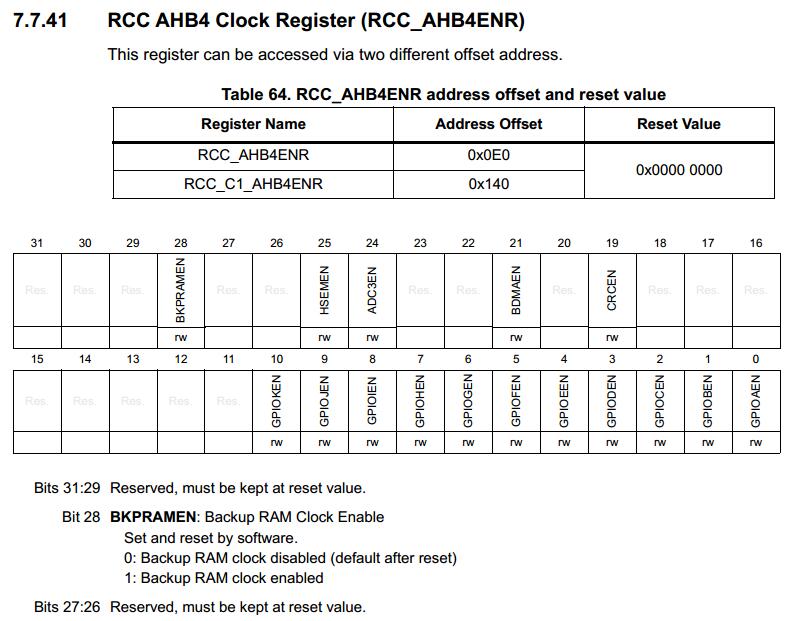

[SRAM] 特别注意STM32H7的D3域SRAM是没有使能位的,上电自动使能,而HAL库却给了个定义
115717
发表于 2019-2-21 01:56:18 | 显示全部楼层 |阅读模式
AHB4总线上外设使能位,里面没有SRAM4,只有个备份SRAM
而HAL库却给了定义,其实这个定义是没有任何意义的。
115717
 楼主| 发表于 2019-2-21 02:00:12 | 显示全部楼层
补发下之前发的帖子方便大家看:
这个算是比较权威的说明了,系统上电复位后AXI SRAM,SRAM4,TCM等是可以直接被CPU访问的
http://www.armbbs.cn/forum.php?m ... 7784&fromuid=58
