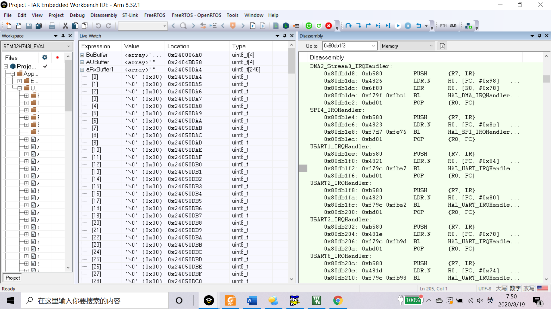

STM32H743  在freeRTOS下  SPI 与DSP通信, 遇到问题,进入HardFault
  The processor has escalated a configurable-priority exception to HardFault.
A precise data access error has occurred (CFSR.PRECISERR, BFAR) at data address 0x201f1e39.
Exception occured at PC = 0x807794c, LR = 0x80db1f3
除过 SPI任务还有网口库,USB, SD, 7个串口,等任务, 只要一加SPI通信任务就报这个,  我的 配置是24000000-2407000000,  开了CACHE 和MPU。
115723

 楼主| 发表于 2020-8-19 08:10:07 | 显示全部楼层
昨天看过了是 UART 的中断, 但是没法理解,  RAM 24000000-2407000000还有很大空间,不知道怎么越界了,没法理解。

 楼主| 发表于 2020-8-19 08:58:20 | 显示全部楼层
昨天看了下, 是进入 UART 串口中断引起的, 但是RAM空间还有很大, 不知道为什么会报
