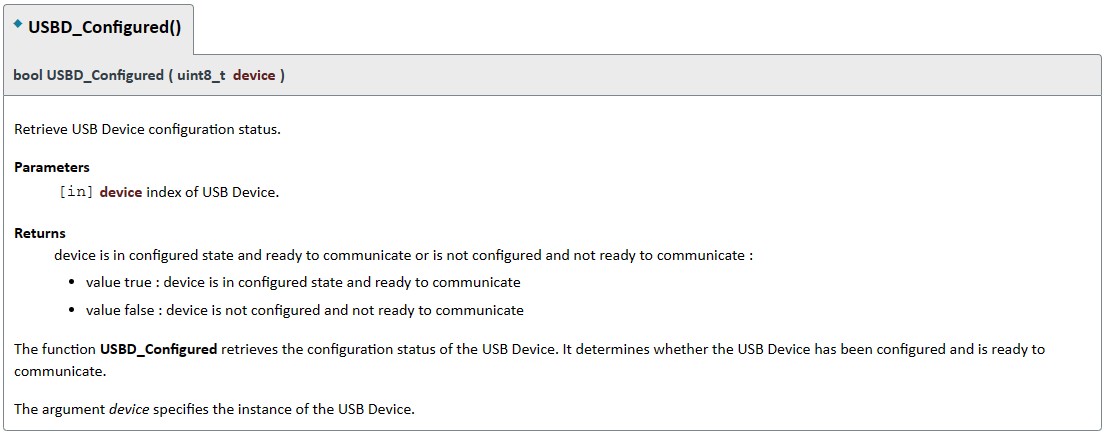

经典方式,采用的RTE文件做配置:
现在新出的芯片,基本都是采用STM32CubeMX配置了
