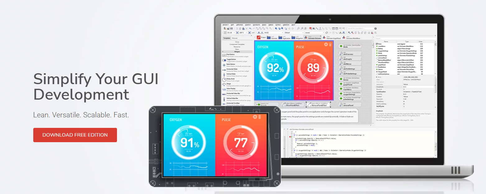

2、Embedded Wizard Studio V14下载
EmbeddedWizardFree-V14.02.msi.7z (51.86MB)
Build Environments: Getting started with Win32

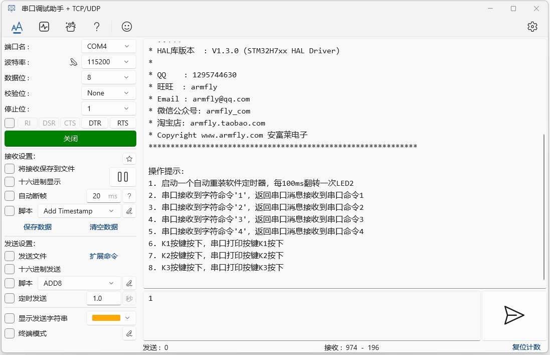

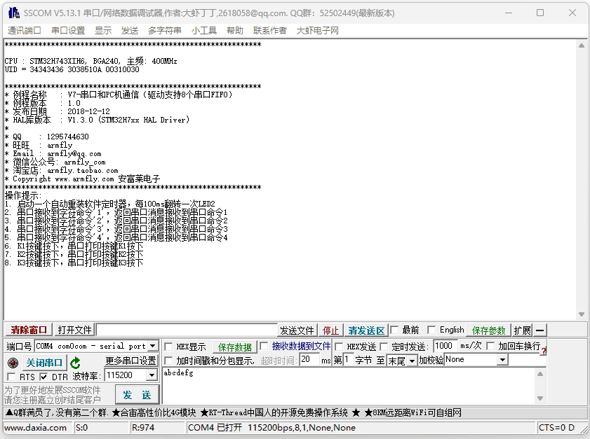

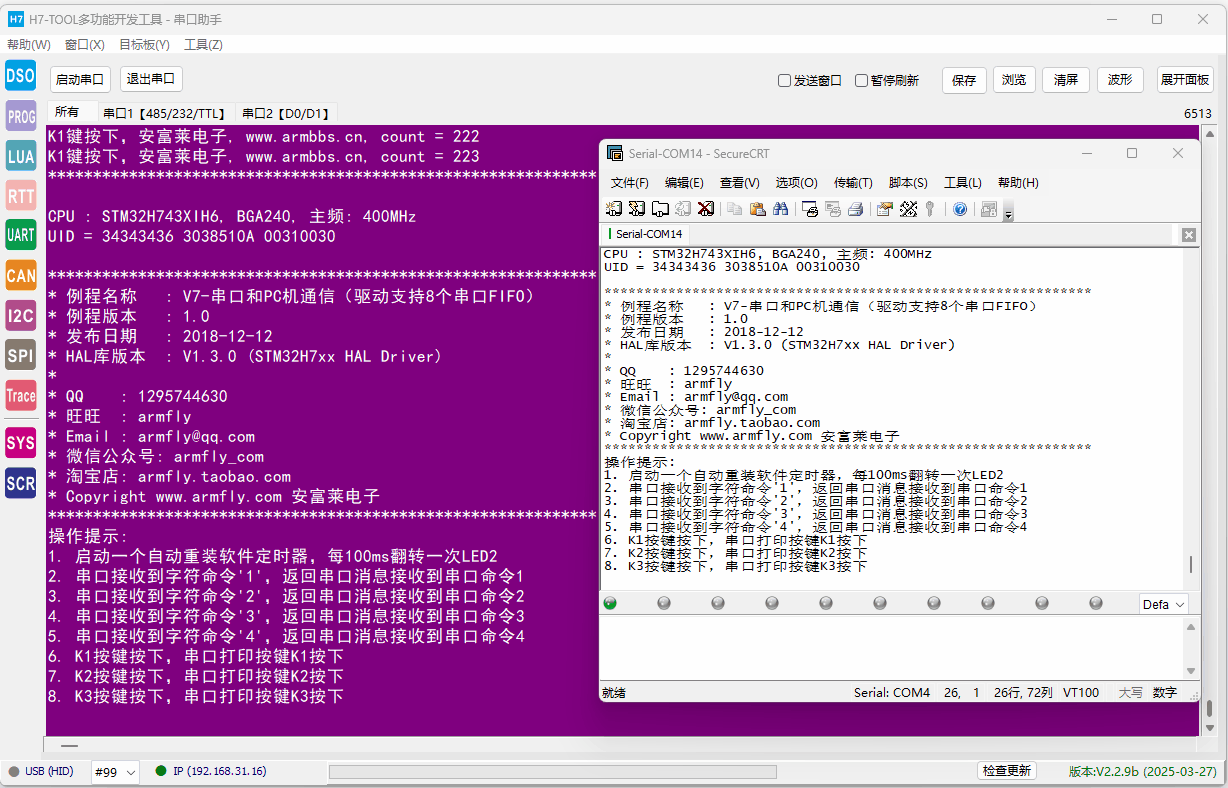

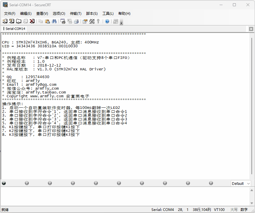

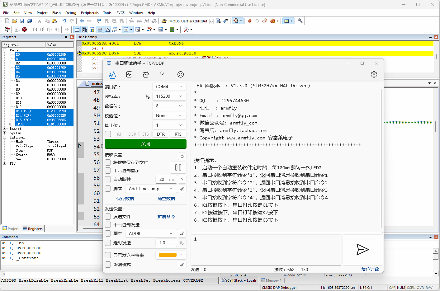

【前言】
去年就搞这个桥接功能了,但是忙别的事情,搁置了。这几天腾出时间,继续搞这个功能,已经基本完成。
有了桥接功能,使用高速HID免驱就可以连接各种第3方串口软件,更重要的是可以和TOOL所有其他功能一起使用,而且可以方便的在局域网和外网使用第3方串口软件
【原理图】
原理比较简单,使用com0com软件可以虚拟出来两个串口,比如我这里出来了com14和com15,然后我就可以让TOOL上位机和第3方串口软件访问这两个虚拟串口进行通信
【实测】
(1)使用SecureCRT测试效果:
(2)使用Windows商店里面一个串口助手测试
(3)使用sscom测试:
(4)WiFi通信方式,使用第3方串口效果
(5)MDK使用DAPLINK调试状态和第3方串口助手同时使用效果
