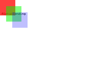

8.3  Alpha混合
    Alpha混合是个非常好的功能,有了这个绘制出来的界面才能更加的华丽,下面详细的介绍一下。Alpha混合是一种合并前景图像与背景来创建半透明效果的方法。Alpha值决定可见的像素数以及背景透露的像素数。
颜色信息
    STemWin内部适用于32位的颜色信息:
  l  0-7位:红色
  l  8-15位:绿色
  l  16-23位:蓝色
  l  24-31位:Alpha信息
    Alpha值为0表示不透明,值为255表示完全透明。
工作原理
    Alpha混合完全自动执行。唯一需要做的就是使用GUI_EnableAlpha()启用Alpha混合。在此,8位以上的颜色信息将作为Alpha值管理。下面举一个例子
  1. #include "GUI.h"
  2. void MainTask(void)
  3. {
  4.     GUI_Init();
  5.     GUI_EnableAlpha(1);          /* 启用或禁用自动Alpha混合 */
  6.     GUI_SetBkColor(GUI_WHITE);   /* 设置背景颜色 */
  7.     GUI_Clear();                 /* 这里只要清屏了,上面设置背景颜色才能起到作用 */
  8.     GUI_SetColor(GUI_BLACK);     /* 设置字体显示颜色 */
  9.     GUI_DispStringHCenterAt("Alphablending", 45, 41);
  10.      /* 显示带alpha效果的填充矩形 */
  11.     GUI_SetColor((0x40uL << 24) | GUI_RED);
  12.     GUI_FillRect(0, 0, 49, 49);
  13.     GUI_SetColor((0x80uL << 24) | GUI_GREEN);
  14.     GUI_FillRect(20, 20, 69, 69);
  15.     GUI_SetColor((0xC0uL << 24) | GUI_BLUE);
  16.     GUI_FillRect(40, 40, 89, 89);
  17.     while(1)
  18.     {
  19.         GUI_Delay(100);
  20.      }
  21. }
    实际显示效果如下:
