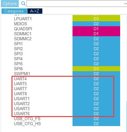

发表于 2018-11-30 15:12:37 | 显示全部楼层 |阅读模式
安富莱STM32-V7 串口分配:
【串口1】 RS232 芯片第1路。
    PA9/USART1_TX          --- 打印调试口
    P10/USART1_RX
【串口2】 PA2 管脚用于以太网; RX管脚用于接收GPS信号
    PA2/USART2_TX/ETH_MDIO (用于以太网,不做串口发送用)
    PA3/USART2_RX        ;接GPS模块输出
【串口3】 RS485 通信 - TTL 跳线 和 排针
    PB10/USART3_TX
    PB11/USART3_RX
【串口4】 --- 不做串口用。 SD卡占用
【串口5】 --- 不做串口用。 SD卡占用
【串口6】--- GPRS模块 ,WIFI模块(ESP8266)
    PC6/USART6_TX
    PC7/USART6_RX
【串口7】 --- 不做串口用。 SPI3占用
【串口8】 --- 不做串口用。 LTDC显示接口用
59
