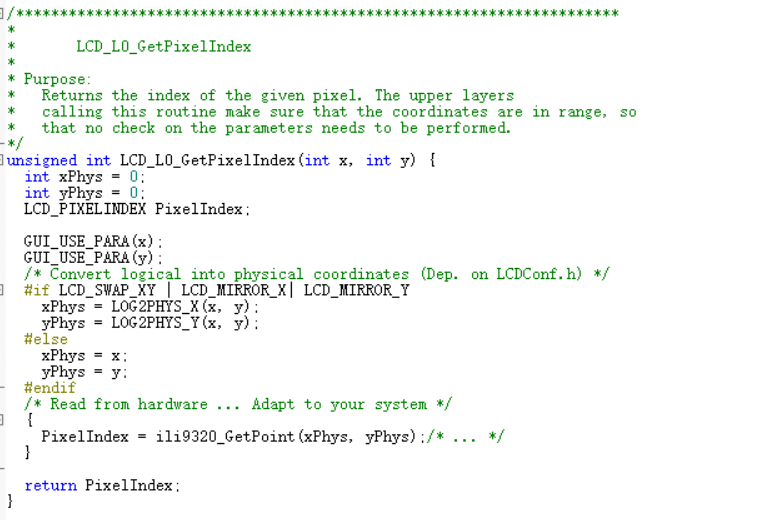

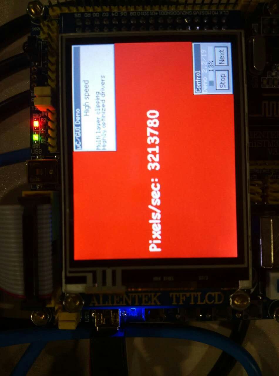

用的是UCOS-III3.03+UCGUI3.98,不带触摸时基本没问题,high speed有330W,但是加了触摸之后,光标可以跟随移动,但是很卡,而且high speed掉到7W多,请问哪里可以做优化吗,百度不到相关信息,希望可以得到小伙伴的倾情帮助,谢谢!
107262

这是不带触摸跑的
这是不带触摸跑的

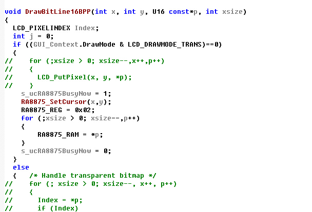

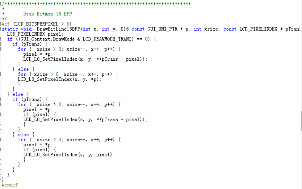

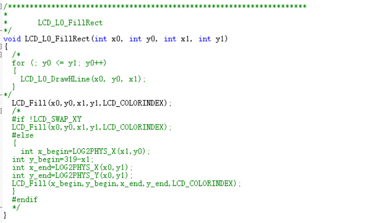

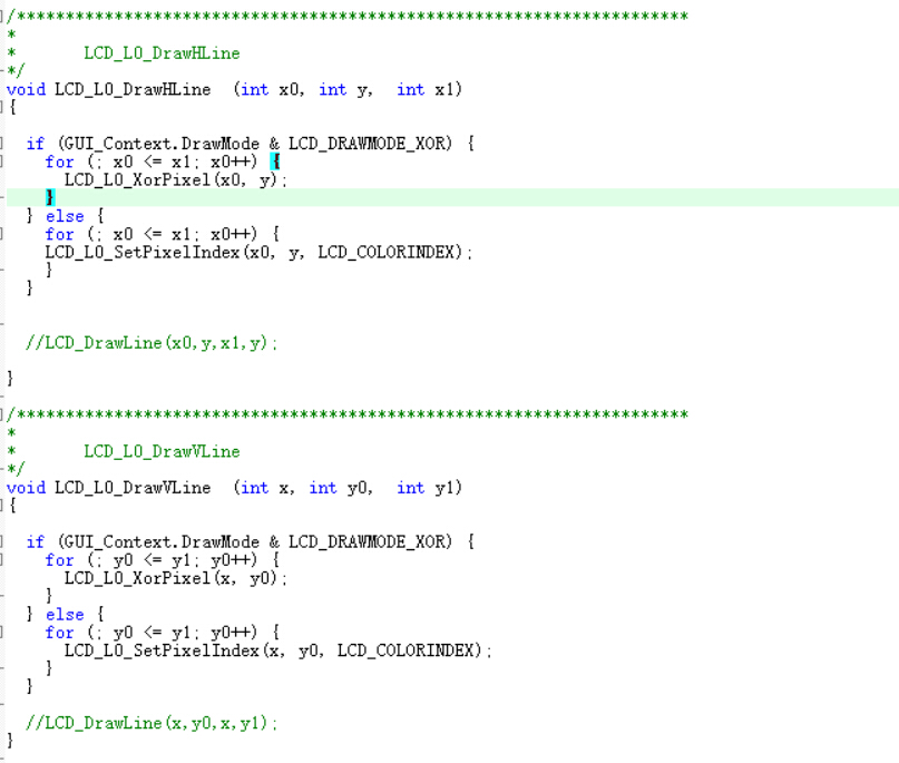

eric大神,你要的底层接口是不是我图片上传的那些

发表于 2015-8-27 00:21:00 | 显示全部楼层
有一个非常重要的地方你好像忘记修改了,就是绘制16bpp的地方,这个地方优化后你显示对话框等控件的时候,速度才快。
这里有以前做的uCGUI3.98工程,你可以参考下底层接口部分:
http://www.armbbs.cn/forum.php?mod=viewthread&tid=2133

努力学习UCOS-III+UCGUI
 楼主| 发表于 2015-8-27 00:24:37 | 显示全部楼层
eric2013:有一个非常重要的地方你好像忘记修改了,就是绘制16bpp的地方,这个地方优化后你显示对话框等控件的时候,速度才快。
.......(2015-08-27 00:21)嬀/color]
