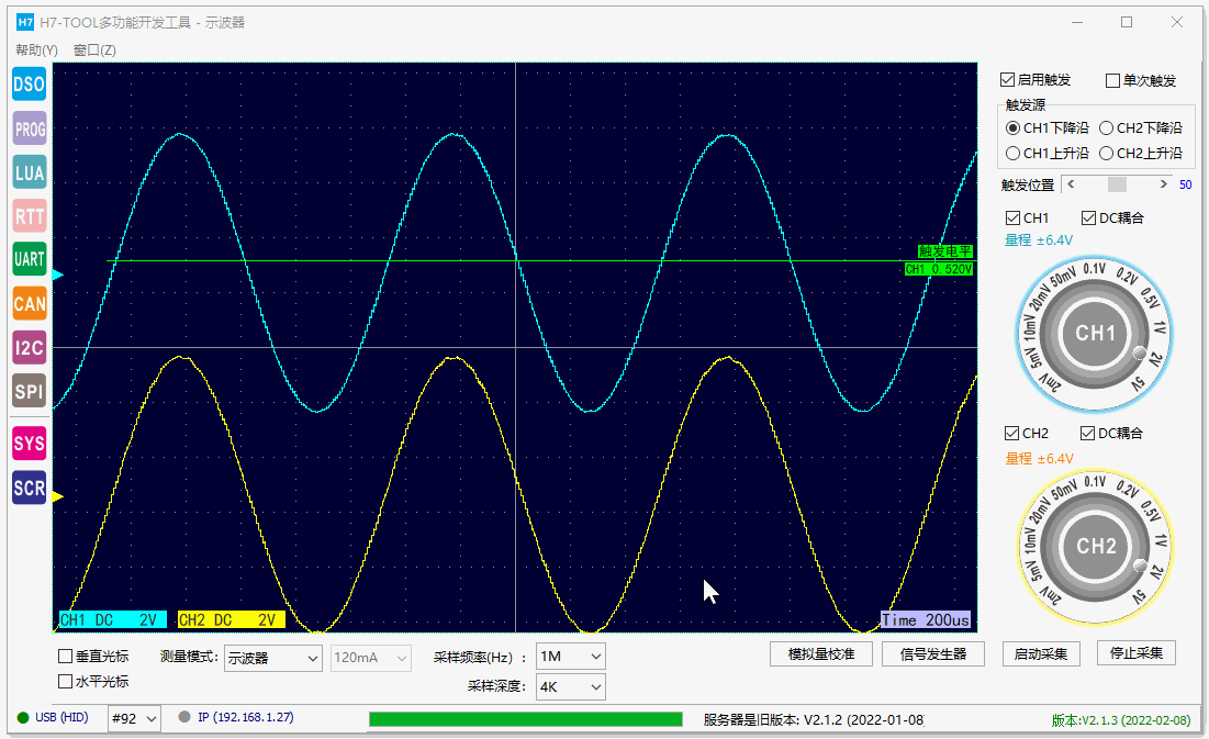

双通道示波器,支持高速USB,以太网和WiFi
波形水平缩放和垂直位置调节:
触发电压调节效果:
水平测试和垂直测量调节效果:
测量0-10mV,0-20mV,0-40mV波形动态切换展示(暂未升级新版上位机截图):
测试DAC8563输出0-20mV信号,放大细节展示,跳动仅1mV(暂未升级新版上位机截图)

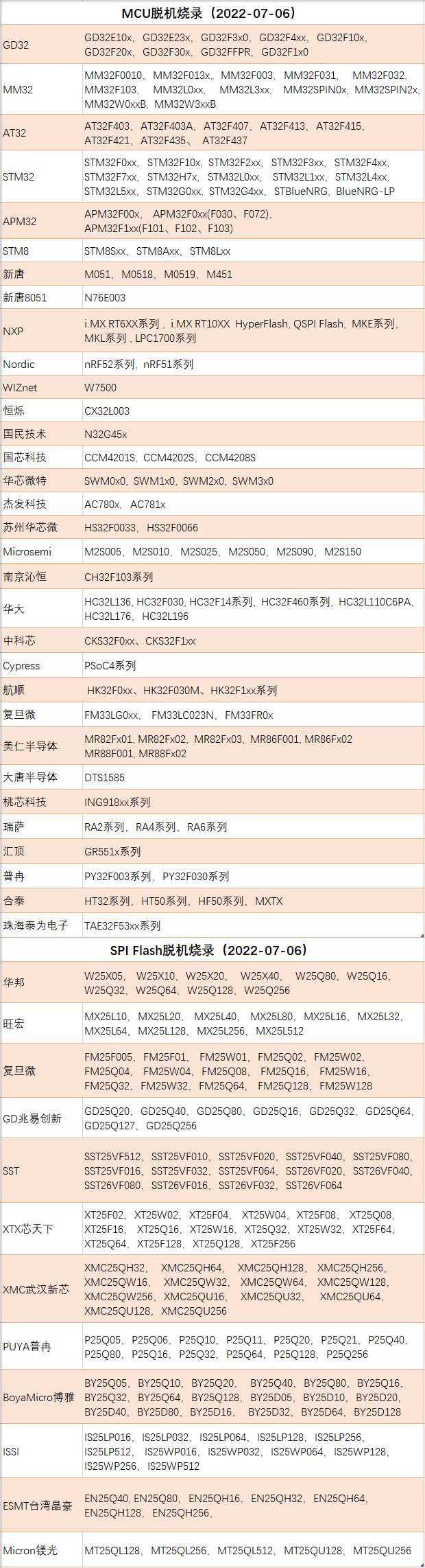

支持型号
1拖4烧录:
一拖四并行同时烧写四路设备,效率极高

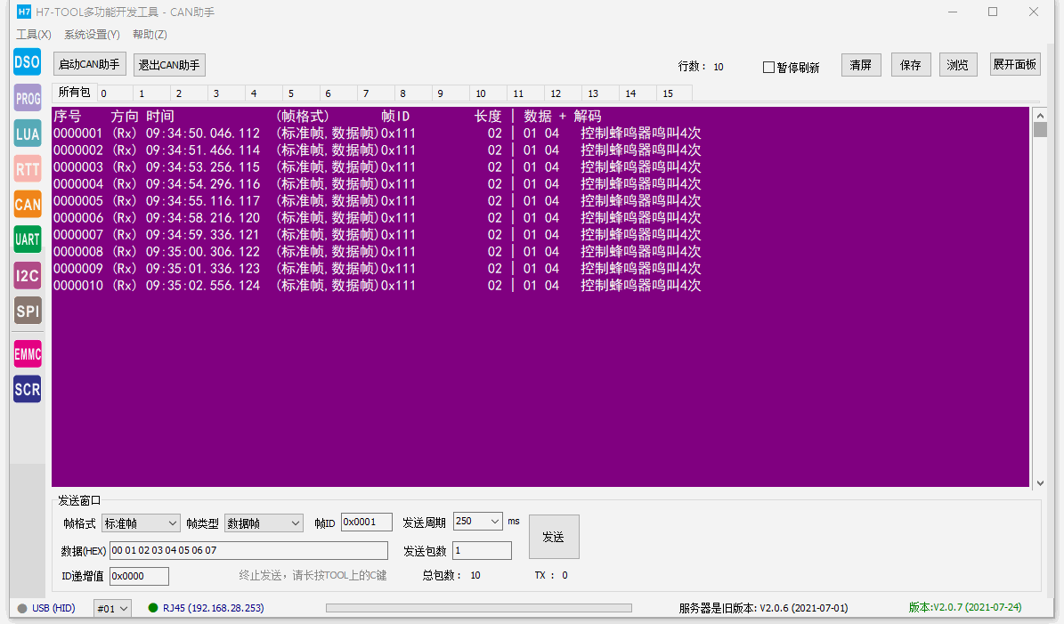

1、支持经典CAN和CANFD,最高支持8Mbps通信。
2、支持CANopen,J1939,UDS和汽油车ODB 15765解析。
3、支持USB,以太网或WiFi方式的CAN/CANFD助手效果展示,同时支持局域网和外网控制。支持离线手持显示屏方式查看。
4、支持微秒级硬件时间戳,实时添加比较准确,收发消息后,实时上传给上位机的,并不是上位机软件来做的时间处理,用来测量消息时间是比较准确的。
5、支持实时保存CSV文件。
6、实际测试CANFD仲裁段1MHz,数据段2MHz速度下,设备连续不间断发送,每秒上万帧数据,TOOL实时接收1200万帧正常不丢包。
7、支持LUA脚本对数据解码和分窗显示。
8、支持在发送面板直接输入LUA语句控制发送逻辑。
9、原创CANFD Trace功能,不需要目标板额外做任何代码, 支持在线和脱机玩法.
10.  支持通过CANFD LUA小程序对目标板bootloder进行APP固件升级。
11、支持波形打印。
12、增加CAN负载率,错误状态信息和发送超时判断。
13、支持LUA CAN API和CAN助手同时使用,方便实现各种复杂逻辑。
支持数据段8Mbps,仲裁段1Mbps
支持CAN负载率,错误状态信息和发送超时判断
实际测试CANFD仲裁段1MHz,数据段2MHz速度下,设备连续不间断发送,每秒上万帧依然正常,  1200万帧依然正常不丢包
TOOL实时接收每帧64字节动态效果, 支持CSV格式实时存储

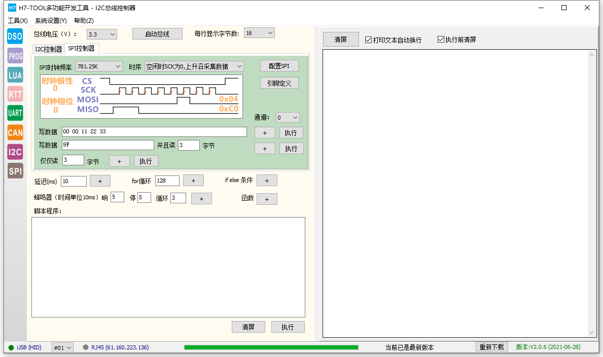

SPI控制器特性:
1、IO电平范围支持1.2V-5.0V。
2、主机采用硬件SPI实现,最高速度50MHz,TOOL本身是支持100MHz的,但由于带双向IO电平控制,所以最高速设置为50MHz
3、从机采用硬件SPI实现,主机对其写操作可以支持50MHz(50MHz-60MHz),主机对其读操作可以支持12.5MHz(12.5-20MHz),支持从机的SPI速度是由主机决定的,使用时不需要大家配置。
4、支持波形展示。
(1)SPI控制器,当前已经添AD7606的SPI支持:AD7606支持8通道,正负10V,16bit同步采样。
(2)H7-TOOL的SPI控制器主从机操作说明,20cm杜邦线接线方式,SPI全双工25MHz通信速度
(3)H7-TOOL的SPI控制器主从机操作说明,20cm杜邦线接线方式,SPI全双工25MHz通信速度

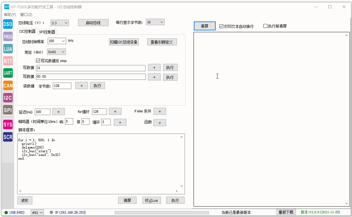

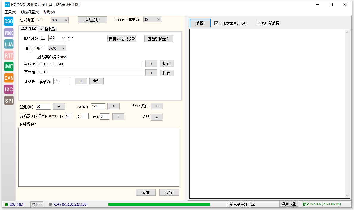

I2C控制器特性:
1、主机最高速度800KHz,从机最高速度1MHz
2、IO电平范围支持1.2V-5.0V。
3、支持波形展示。
(1)驱动18bit分辨率ADC芯片MCP3421
测试干电池效果,跳动仅1个bit
(2)驱动EEPROM,支持AT24C02/04/08/16/32/64/128,仅需读写两个函数,随意访问。
(3)驱动光照传感器BH1750。
(4)驱动气压传感器BM085/BM180。
(5)驱动陀螺仪MPU6050。
展示六路波形,三轴陀螺仪和三轴加速计
(6)I2C接口方式脱机烧录
(7)I2C接口方式脱机烧录
