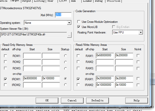

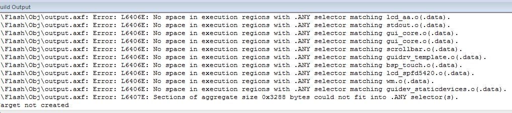

我用stm32-V5开发板。使用ucos+emwin+uart fifo 那个例子之上修改自己的代码。加了2个数组,每个2k。然后编译就内存空间不足了。

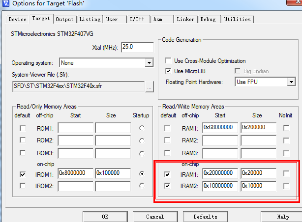

然后涅,我照着网上说的方法,优化代码,调到level 3,使用微库。还是错误,然后我试着
此时,编译没有错误,但是把程序下载到开发板上,黑屏···

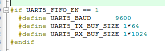

我为了节省空间,那个fifo只设置这么小了···而且只开了1个串口。
肿么办,救人于水火的Eric·····好吧,我不睡觉了,小板凳和被窝已就绪,电脑前,就等你回话了···

 楼主| 发表于 2013-11-1 00:09:19 | 显示全部楼层
有木有什么好的解决办法?就简单的任务,咋就内存不足了涅?····人皇已崩····gg···睡觉了···

发表于 2013-11-1 00:11:34 | 显示全部楼层
把emWin的动态内存改小点,就在GUIConf.c文件里面。
