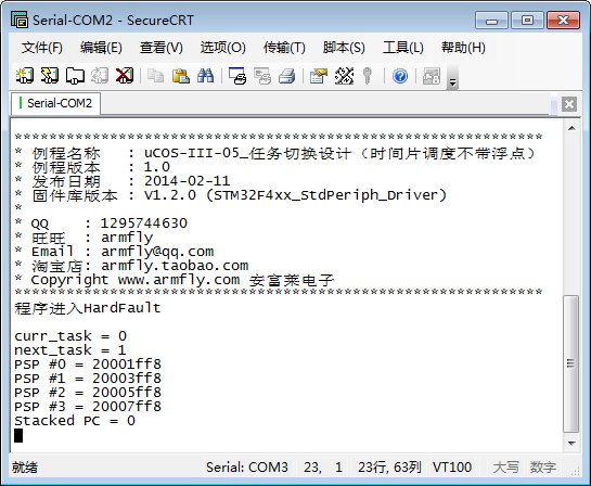

问题一:如果程序采用下面的写法,会进入硬件异常。
  1. /*
  3. *    函 数 名: main
  4. *    功能说明: c程序入口
  5. *    形    参:无
  6. *    返 回 值: 错误代码(无需处理)
  8. */
  9. int main(void)
  10. {
  11.     /* (在Cortex-M3 r1p1中需要开启,Cortex-M3 r2px 和 Cortex-M4是默认开启的) */
  12.     SCB->CCR |= SCB_CCR_STKALIGN_Msk; /* 使能双字的堆栈对齐方式 */
  13.
  14.     bsp_Init();            /* 硬件初始化 */
  15.
  16.     PrintfLogo();        /* 打印例程信息到串口1 */
  17.
  18.      OS_Start();
  19.     /* 启动任务0 */
  20.     task0();
  21.     /* 进入主程序循环体 */
  22.     while (1)
  23.     {
  24.         stop_cpu;
  25.     }
  26. }
  1. void OS_Start(void)
  2. {
  3.     /* 创建任务0的堆栈 */
  4.     PSP_array[0] = ((unsigned int) task0_stack) + (sizeof task0_stack) - 16*4;

按照上面的方式程序会进入硬件异常,串口打印结果如下:
造成上面问题的原因就在于从主堆栈指针MSP切换到进程堆栈指针PSP。在main函数中调用子函数OS_State后
部分寄存器会入栈,如果在这个子程序中做堆栈指针切换,退出的时候是用的PSP而不是MSP,用MSP入栈的寄
存器数据将无法返回,从而造成失败。
