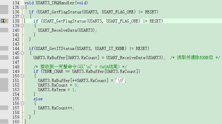

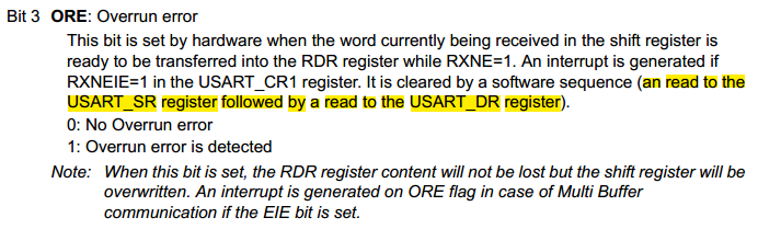

如题,目前用115200波特率进行通信。发现运行一段时间后会死在串口中断中。上网查了下说是使能接收中断后,ORE中断也同步使能了。查了一下ORE中断的清楚方式如下:
即要清ORE,需先读USART_SR然后再读USART_DR。
在中断服务程序中做如下测试:
进入ORE中断后(SET),再次读取ORE状态变成RESET了。
如下是USART_GetFlagStatus函数,只是读了USART_SR啊。怎么就清除了呢?
107379

if(USART_GetFlagStatus(USART2, USART_FLAG_ORE) != RESET)
        USART_ClearFlag(USART2, USART_FLAG_ORE);
        USART_ReceiveData(USART2);
