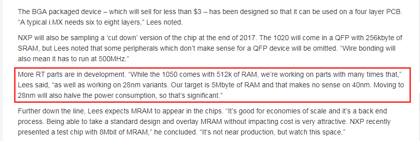

[其它] 当前i.MX RT是40nm工艺,后面28nm的i.MX RT系列将推出自带5MB容量的SRAM,这是要不

 楼主| 发表于 2017-10-25 13:55:54 | 显示全部楼层
回 jcx0324 的帖子
jcx0324:价格上去了吧 (2017-10-25 11:35)
现在一片2MB的ISSI生产的100MHz高速SRAM就需要70块钱左右。我们V5板子用的是这款。
这个600MHz - 1000MHz的SRAM是不是吊炸天,可以做ADC高速缓存了[s:150]

发表于 2017-10-26 10:57:27 | 显示全部楼层
请教硬汉哥:外置的SRAM做缓存时,可以与ADC转换时钟同步。那么片内的SRAM做缓存是不是受限于MCU的接口速度?能跟上ADC的转换时钟吗?

 楼主| 发表于 2017-10-27 02:02:53 | 显示全部楼层
回 ccc1122 的帖子
ccc1122:请教硬汉哥:外置的SRAM做缓存时,可以与ADC转换时钟同步。那么片内的SRAM做缓存是不是受限于MCU的接口速度?能跟上ADC的转换时钟吗?
 (2017-10-26 18:20)
外置的SRAM也没法同步的,需要使用硬件FIFO,有那种专门的缓冲器件。
用内部SRAM缓冲暂时还没有好的实现思路,速度跟的上,i,MX的总线接口可以做到100MHz。难点是如何控制。
发表于 2017-10-27 07:09:15 | 显示全部楼层
eric2013:外置的SRAM也没法同步的,需要使用硬件FIFO,有那种专门的缓冲器件。
用内部SRAM缓冲暂时还没有好的实现思路,速度跟的上,i,MX的总线接口可以做到100MHz。难点是如何控制。 (2017-10-27 02:02)
i,MX的总线接口可以做到100MHz,这个总线接口是类似STM32的FMC?还是他独有的?
我在V6的板子上试验过FMC+DMA方式,速度大概到30Mhz。要是也能到100Mhz就爽了。
