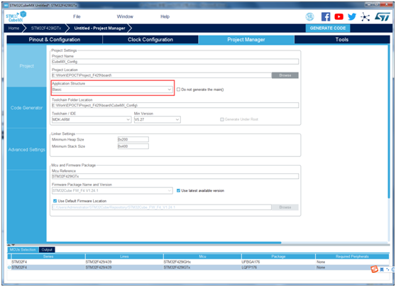

3.2.13.            工程配置
红框处选base,否则board下的Sconscript将不能正常工作,除非你知道怎么修改Sconscript文件。
工程路径一定要在board文件夹下,工程名称不能错。
