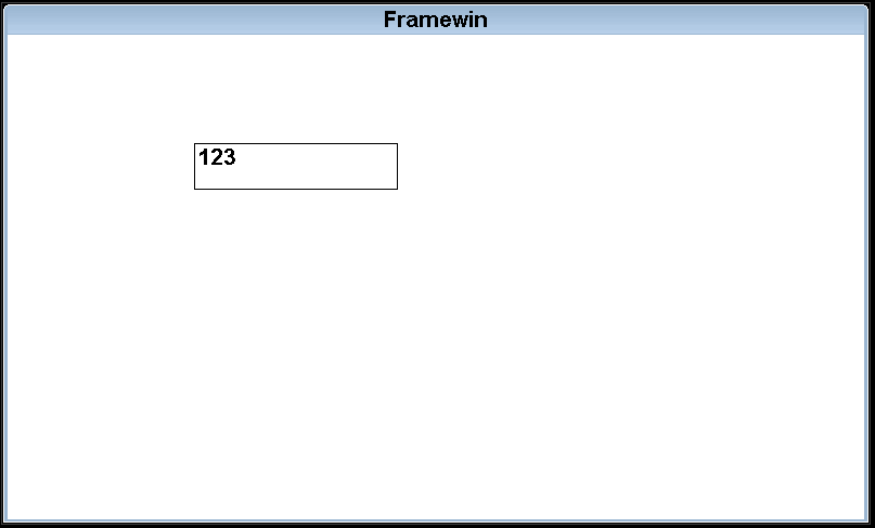

游标闪烁是指的如下所示情景:
原因:
出现控件edit,multedit或者spinbox控件游标不闪烁的原因是因为底层驱动有个地方写的不完善所致。

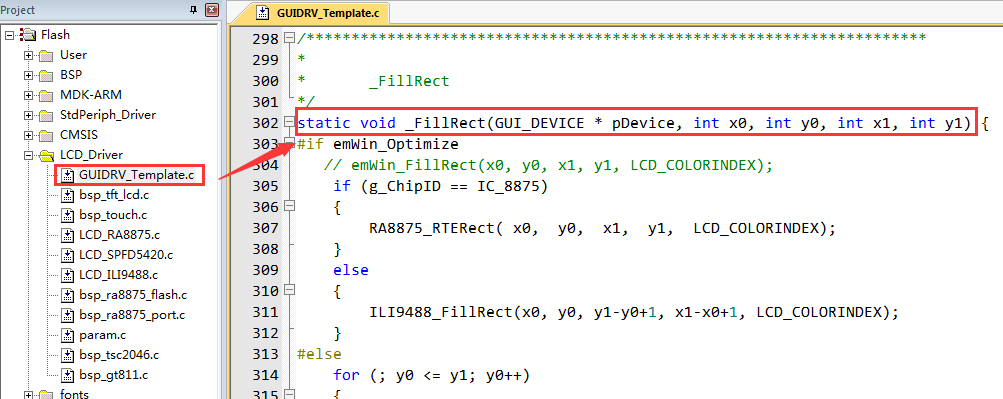

第一步:打开V5开发板任意的emWin工程,如下图所示的位置:
第二步:修改这个函数为如下内容:
static void _FillRect(GUI_DEVICE * pDevice, int x0, int y0, int x1, int y1) {
    LCD_PIXELINDEX ColorIndex;
    int x;
    if (GUI_pContext->DrawMode & LCD_DRAWMODE_XOR)
        for (y = y0; y <= y1; y++)
            for (x = x0; x <= x1; x++)
                _XorPixel(pDevice, x, y);
    else
      /* 选择进行优化 */
    #if emWin_Optimize
        ColorIndex = LCD__GetColorIndex();
        if (g_ChipID == IC_8875)
            RA8875_RTERect( x0,  y0,  x1,  y1,  ColorIndex);
        else
            ILI9488_FillRect(x0, y0, y1-y0+1, x1-x0+1, ColorIndex);
    #else
        for (; y0 <= y1; y0++)
            _DrawHLine(pDevice, x0, y0, x1);
    #endif
修改后即可解决游标不闪烁的问题。
