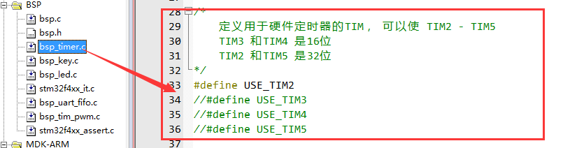

      首先选择要使用的定时器
    然后初始化函数:bsp_InitTimer

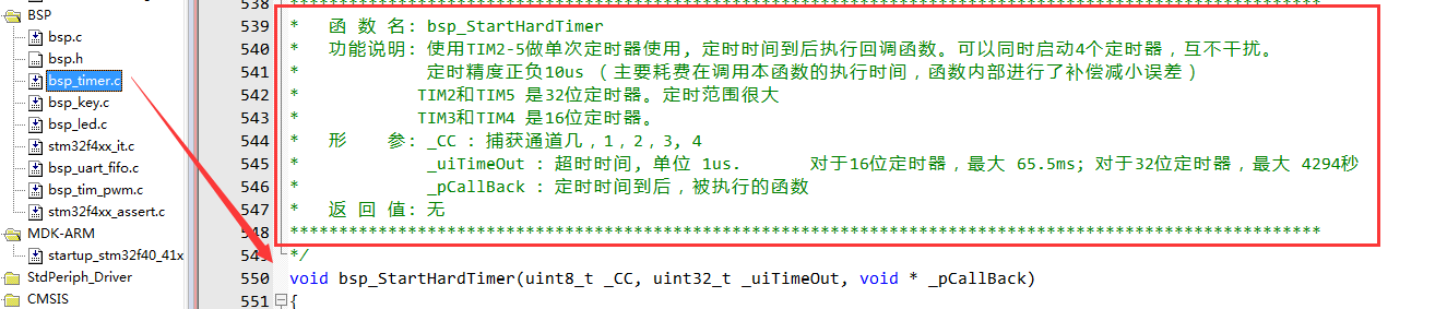

    最后就可以使用,比如我们使用的是定时器2的通道2,希望50微妙后实现LED翻转,实现方法如下:
    bsp_StartHardTimer(2 , 50000,  (void *)TIM_CallBack2);  注意第一个参数是通道。表示使用的是TIM2的通道2
   参数TIM_CallBack2是定时器中断的回调函数,定时器时间到了就会进入到这个中断里面,然后在这个函数里面实现LED翻转即可
基于V5板子的配套例子,我们做的比较简单,K1按键按下,实现50ms的精确延迟,在定时器中断的回调函数实现LED翻转。

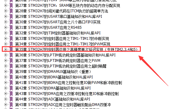

F4的这部分知识点和H7的是一样的,H7专门写了一章教程,你学习下。
看完后,哪里不太理解,再交流:
http://www.armbbs.cn/forum.php?m ... 6980&extra=page%3D1
