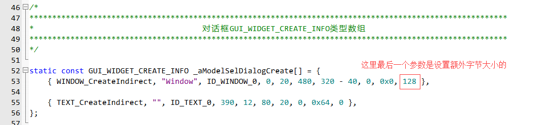

现在emWin大部分控件都有这两个函数了,使用也比较方面,作用就是起到一个数据传递的效果,传递方法是把数据通过函数<WIDGET>_SetUserData复制到控件开辟的空间里面,需要的时候,通过调用函数<WIDGET>_GetUserData获取存储的数据即可。
下面以对话框上面创建WINDOW控件为例进行说明:

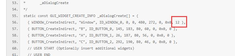

1.  创建控件的时候设置额外字节大小:

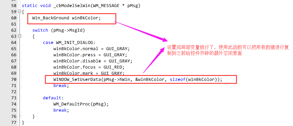

2. 调用函数WINDOW_SetUserData设置要传递的数据。

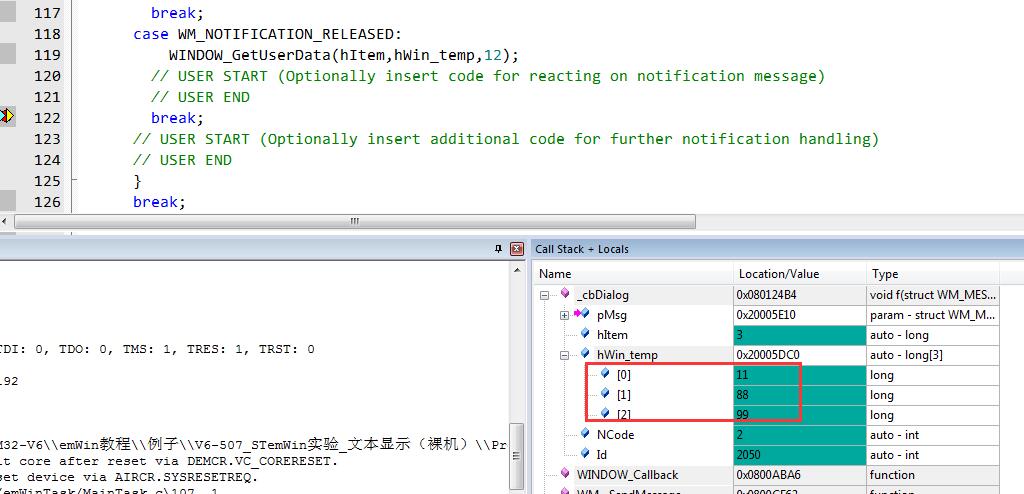

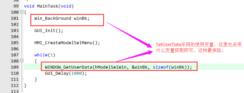

3. 设置好之后,获取采用函数WINDOW_GetUserData。特别注意,这个函数获取的数据是要复制出来的,所以用户定义的缓存要够大。

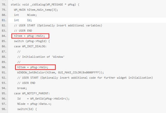

 楼主| 发表于 2018-12-1 02:37:50 | 显示全部楼层
victor0726 发表于 2018-11-30 16:41
是否有人知道為何程式無法使用WM_GetUserData()抓到資料呢。感謝~
WM_GetUserData(hItem,hWin_temp,12);第1个参数有误,你要是pMsg->hWin
因为你的hItem是局部变量。
