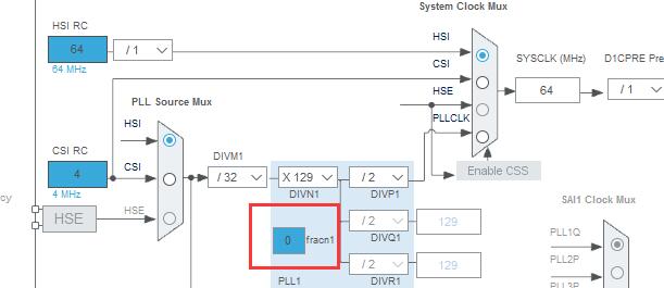

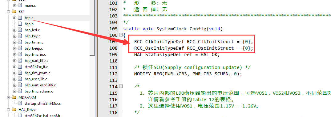

依然是老生常谈的问题,HAL库的所有结构体变量定义的时候,务必时刻记着要清零,由于结构体成员非常多,一般我们不会全部都调用配置一下:
不清零,导致其中一个重要的参数成员 RCC_OscInitStruct.PLL.PLLFRACN=0不是0。
也就是这个参数:
