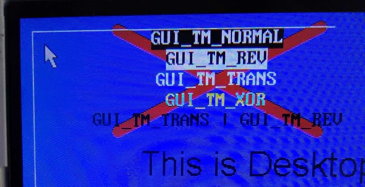

这一段画图代码是emwin手册中的。
上图的黄色字符和红色线条交叉处的颜色有混合,变成了了蓝色。说明有读点函数有效。

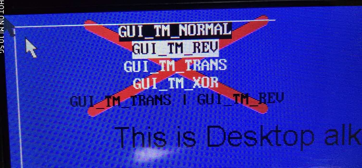

下图中的字符与线条交叉时,直接覆盖了线条的颜色。说明读点没有作用。而且,由于读点造成Xor模式的错误,连字体都不是理论上的黄色的了。
显示出光标,并且移动它,也可以看出差别来。
  1. GUI_SetColor(GUI_YELLOW);
  2.     GUI_SetDefaultFont(&GUI_Font8x16);
  3.     GUI_SetFont(&GUI_Font8x16);
  4.     GUI_SetBkColor(GUI_BLUE);
  5.     GUI_Clear();
  6.     GUI_SetPenSize(10);
  7.     GUI_SetColor(GUI_RED);
  8.     GUI_DrawLine(80, 10, 240, 90);
  9.     GUI_DrawLine(80, 90, 240, 10);
  10.     GUI_SetBkColor(GUI_BLACK);
  11.     GUI_SetColor(GUI_WHITE);
  12.     GUI_SetTextMode(GUI_TM_NORMAL);
  13.     GUI_DispStringHCenterAt("GUI_TM_NORMAL", 160, 10);
  14.     GUI_SetTextMode(GUI_TM_REV);
  15.     GUI_DispStringHCenterAt("GUI_TM_REV", 160, 26);
  16.     GUI_SetTextMode(GUI_TM_TRANS);
  17.     GUI_DispStringHCenterAt("GUI_TM_TRANS", 160, 42);
  18.     GUI_SetTextMode(GUI_TM_XOR);
  19.     GUI_DispStringHCenterAt("GUI_TM_XOR", 160, 58);
  20.     GUI_SetTextMode(GUI_TM_TRANS | GUI_TM_REV);
  21.     GUI_DispStringHCenterAt("GUI_TM_TRANS | GUI_TM_REV", 160, 74);
115878
发表于 2020-8-21 08:24:25 | 显示全部楼层
还是移动光标直观些。
