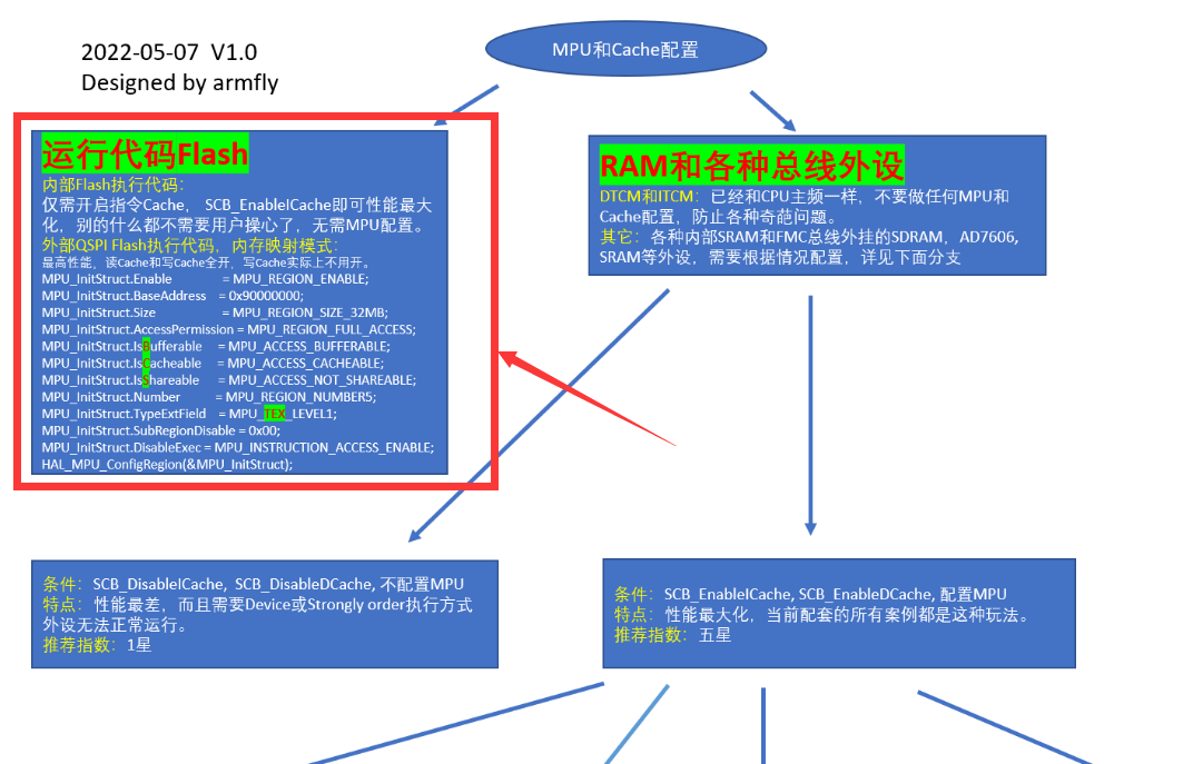

楼主已经确定这套程序运行在H750的内部Flash没问题了吧。
如果没问题,你的QSP Flash的MPU配置开最高性能没

发表于 2023-4-3 17:05:39 | 显示全部楼层
如果没问题,你的QSP Flash的MPU配置开最高性 ...
这个图完整版bsp文档里没有啊,在哪个帖子下面呢

发表于 2023-4-4 09:10:36 | 显示全部楼层
STM32H7视频教程第14期:超干货,MPU和Cache实战,一张图了解所有经典配置案例,争取人人都可以玩溜(2022-05-08)
