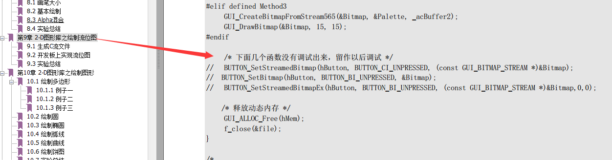

BUTTON_SetBitmap();这个函数可以绘制,但是,我看这个函数BUTTON_SetStreamedBitmapEx()才像是绘制流位图的,但却不显示。
115804
 楼主| 发表于 2015-10-11 10:43:08 | 显示全部楼层
回 heitu103 的帖子
heitu103:BUTTON_SetBitmap();这个函数可以绘制,但是,我看这个函数BUTTON_SetStreamedBitmapEx()才像是绘制流位图的,但却不显示。 (2015-10-10 22:43)
加载的dta格式文件是流位图,然后做了一下流位图到其它位图形式的转换,这样BUTTON_SetBitmap就可以显示了,
直接使用这个函数BUTTON_SetStreamedBitmapEx()的确是不知道怎么调用。
主要是其中的一个参数const GUI_BITMAP_STREAM * pBitmap 不知道怎么确定。

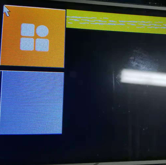

设置成全局变量可以在button上显示。但是同时设置两个button,会有一个button显示图片为无或者不正常。而分别单独显示,可以显示正常。目前做的测试是这样的结果。有在同一个界面设置多个button,使用这种方法成功吗?
37
79
79
发表于 2020-11-17 14:52:18 | 显示全部楼层

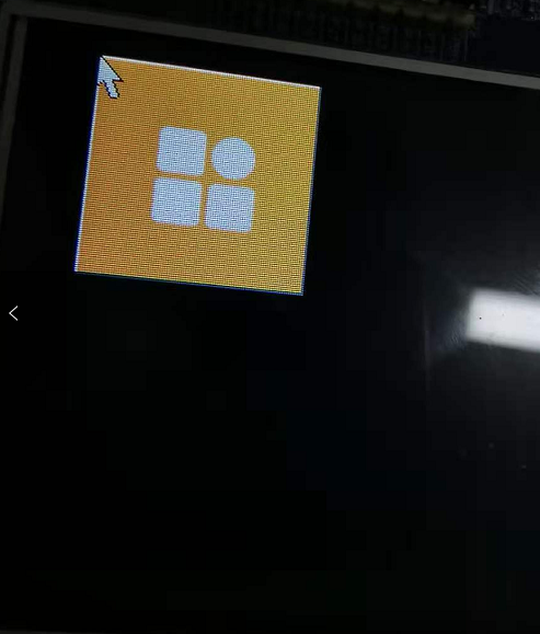

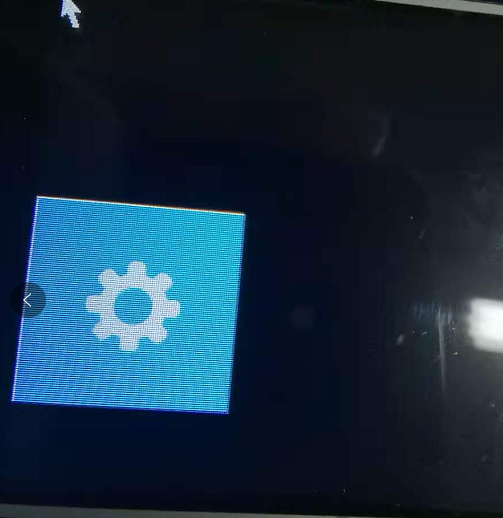

测试将GUI_BITMAP Bitmap;设置为全局变量可以正常为一个button上面显示流位图。但是定义多个button,则显示位图为无或者不正常。但单独显示正常
分别测试为:
单独测试:
button_01:      _ShowAngleBinBMP_Flash_button("APP.dta");
button_02:      _ShowBinBMP_Flash_Button("SYS.dta");
放在一起:
以上皆为初始化时显示,也放在过while循环里面,也是不能显示两个或者多个button位图。单独一个button可以显示正常。
硬汉是否测试过此方法创建多个button,显示位图正常?
单独测试button_01
单独测试button_01
单独测试button_02
单独测试button_02
两个button一起创建
两个button一起创建

 楼主| 发表于 2020-11-18 11:55:34 | 显示全部楼层
ZMLZML1009 发表于 2020-11-17 14:52
测试将GUI_BITMAP Bitmap;设置为全局变量可以正常为一个button上面显示流位图。但是定义多个button,则显示 ...
GUI_BITMAP Bitmap;等相关的几个变量最好分别定义。一个控件一个。
