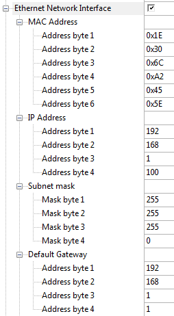

Ethernet Network Interface
        以太网接口配置,勾选了此选项就可以配置了,如果没有使能DHCP的话,将使用这里配置的固定IP
(1)MAC Address
       局域网内可以随意配置,只要不跟局域网内其它设备的MAC地址冲突即可。
(2)IP Address
        IP地址。
(3)Subnet mask
        子网掩码。
(4)Default Gateway
        默认网关。
