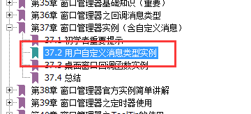

发表于 2018-4-19 02:17:26 | 显示全部楼层
roguebear 发表于 2018-4-18 19:10
不是很懂  帮忙给点关键字或者哪一章可以不。我目前找都不知道该找什么关键字。。。
新版emWin教程的自定义回调函数章节:
