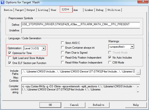

3.4  选择编译器最高等级优化
    为了发挥STM32F429的最高性能,需要大家开启最高等级优化和时间优化,即下面两个选项:
Optimization选择Level 3最高优先等级,并且开启Optimize forTime时间优化。
