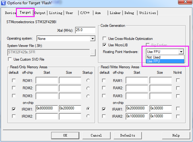

问题描述:
一个数组 char buff[4],里面存储了4个字节的十六进制数据,是一个浮点数的十六进制表达。
希望把它转换成一个tempfloat数据。float* ffff;
采用以下语句,第二句话执行就进入了硬件fault。
    ffff=(float*)&usart_buffe[0];//取得buff的地址,并强制转换成一个浮点的地址。
  tempfloat= *ffff;//把数据赋值给浮点数tempfloat,此处死机,进入硬件fault。。。。
百思不得其解!!!!
116225
发表于 2018-6-28 10:17:10 | 显示全部楼层
这个里面隐含了一个知识点。
1、如果用户开启了硬件FPU,那么使用float变量,务必要4字节对齐,这个要求是强制性的。你这里的char buff[4]不是4四字节对齐的,操作就会硬件异常。
2、如果关闭了硬件FPU,就不会有问题了。因为CM内核支持字节非对齐访问。

感谢感谢! 卡在这个bug处一整天了。。。。。因为把float拆解成char[4]的时候没有问题。 把char[4]还原成float就出毛病了。
f4必须开硬件float啊。。。。。不然好浪费哦。
申明变量的时候,加个关键字对齐,是否可行?
116225
发表于 2018-6-28 10:58:02 | 显示全部楼层
caicaptain2 发表于 2018-6-28 10:47
感谢感谢! 卡在这个bug处一整天了。。。。。因为把float拆解成char[4]的时候没有问题。 把char[4]还原成 ...
可以的,或者直接定义个uint32_t变量就行,他定义的全局变量都是4字节对齐的。
