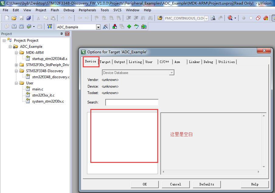

问题现象:
ST官方的的F334探索板子配套的例子是5.10做的,测试转换为5.2x时会出现这个bug。
问题解决办法:

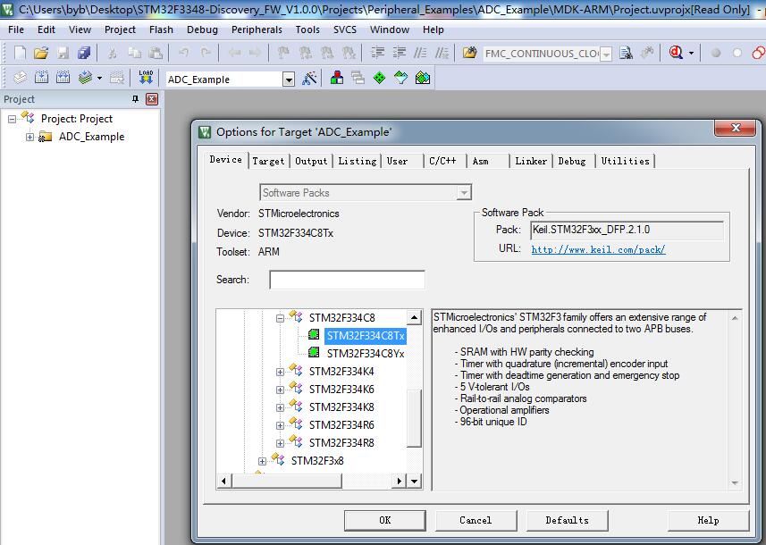

此时可以直接修改后缀uvproj为uvprojx进行强制转换,也许会好。
后缀名是从MDK5.14版本开始换成了uvprojx。
之后就没问题了:

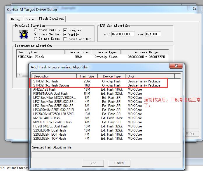

而且强制转换后,下载算法也正常了:
