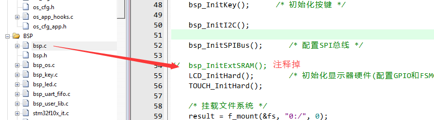

 楼主| 发表于 2016-4-29 15:20:14 | 显示全部楼层
买板子才20天,还不太会用 STemWin_Test.rar (34.17 MB, 下载次数: 111)
 楼主| 发表于 2016-4-29 16:11:44 | 显示全部楼层
不好意思忘了运行批处理了。 STemWin_Test.rar (6.19 MB, 下载次数: 116)
116230
发表于 2016-4-30 01:06:57 | 显示全部楼层
回 zhangxiao 的帖子
zhangxiao:
不好意思忘了运行批处理了。

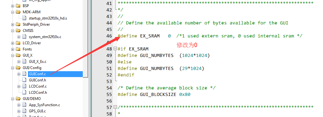

测试了下,GUI任务有问题,LED闪烁的任务是在跑的额,应该是emWin动态内存也是使用外部SRAM处理过不来了。
你的工程有两个地方修改下:
1.
2. 这里不能使用全部SRAM作为emWin动态内存了;
