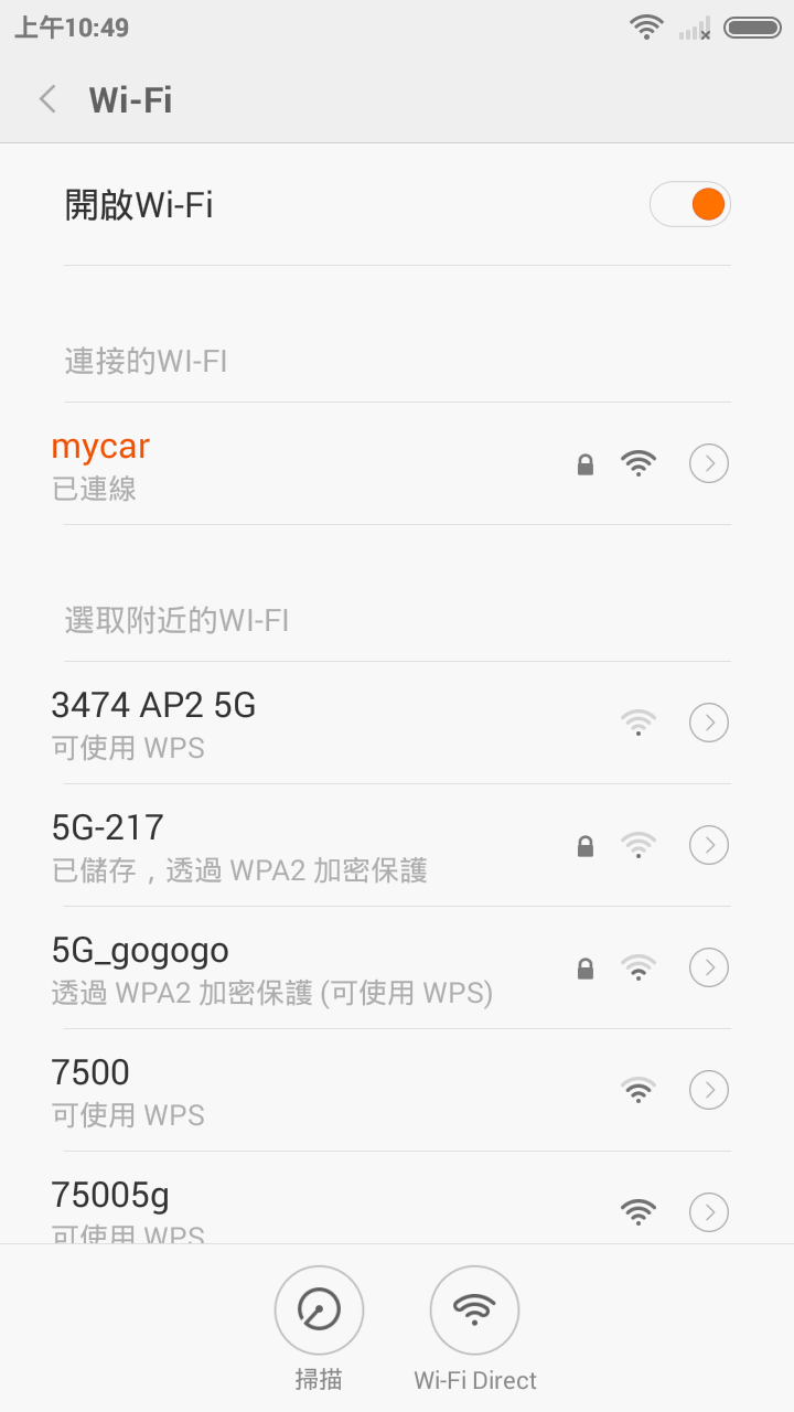

在station与Ameba AP进行连线时,open mode 和security mode的log会略有不同。
OPEN MODE:
两个station先后连上 Ameba AP:
SECURITY MODE:
一个station连接Ameba AP:
