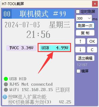

在TOOL的微型数控电源界面设置TVCC为0,将TVCC接到和你的目标板芯片GPIO电平一致的电源上。这样就是你的目标板反向为TOOL的SWD接口提供电平了,这样SWD电平和目标板完全一致。
