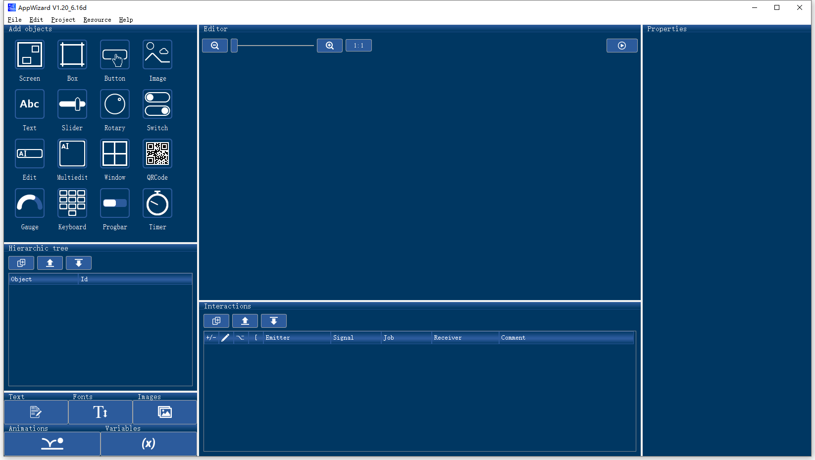

前面设计好的工程,关闭后,如果路径有中文,会显示空白:
所以AppWiard工程路径不可有中文。

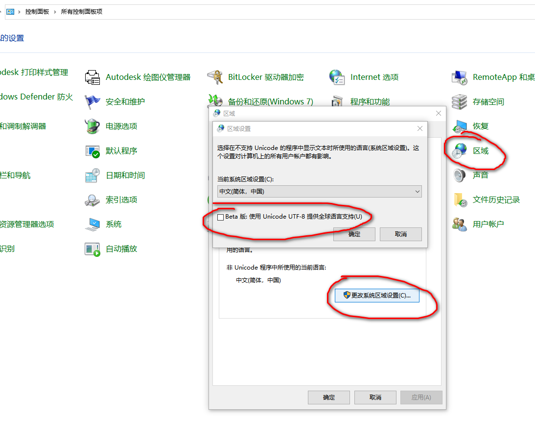

估计还是因为GBK问题, 有个选项不知是否有价值感觉微软也是有想法的, 不过这也是一个大坑

是的,中文问题,SEGGER全家桶都软件都有这个问题。
