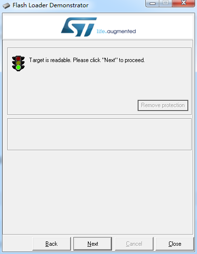

关于使用官方软件flash_loader_demo进行串口ISP烧写CPU内部Flash在STM32-V5开发板用户手册V2.0的
这个地方有详细说明:
早期的版本使用起来容易造成下载不成功,新升级的版本测试相对比较稳定,不过也有下载完成后,校验失败的,但是概率非常非常小了。
有以下几个问题需要注意:
1.  STM32-V5开发板已经升级过6个硬件版本了,早起的版本BOOT0按键是在左下角,后期升级的版本是
     在右下角,而且早起版本进入ISP模式还得设置跳线J2,后面的版本不需要设置
2. V5开发板光盘里面提供的是V2.6.0版本,建议使用V2.7.0版本(升级时间:2014-9-15),下载地址:
     http://www.armbbs.cn/forum.php?mod=viewthread&tid=10946(当然也可以到官网下载)。
3. 进入ISP方式比较的容易,通过以下两步就完成了。
     (1)先按住开发板上面的BOOT0按键不要松手。
     (2)然后给开发板上电等待2秒即可。
     这样STM32就进入了ISP模式。
4. 注意以下软件使用上的问题(详细过程看STM32-V5开发用户手册即可):
(1)不管是你的电脑上面自带串口还是用USB转串口,此软件都会自带识别出来,然后选择出来使用即可。
(2)如果你的开发板正确进入了ISP模式,并且串口和开发板的连接也没有问题,点击NEXT会进入下面的界面
如果你的开发板没有正确进入了ISP模式,或者串口和开发板的连接问题,点击NEXT会进入下面的界面
(3)再次点击下一步进入如下界面(早期的版本需要手动选择型号):
(4)选择好要下载的hex,或者bin,或者s19文件即可。
(5)点击下一步就可进行下载了,过程是先下载后校验,校验成功了才是真正的下载成功:

这个适合现场刷新,不需要额外的特别工具。里面还有选项,可以直接打开读写保护,软硬件看门狗之类的。
只是速度比较慢,需要耐心,比ST-link或者J-link要慢10倍。。。

请教你一个问题,通过这个软件设置了写保护后,是不是就不能够再往芯片里面烧写代码了,需要特殊工具才能解锁。或者说一旦设置了写保护,芯片就会被锁死。

这个没有仔细研究过。 只是发现,写保护可以分页面保护。
凭经验,应该还可以用这个工具连接上,写保护后,然后就只能整片擦除。

刚才狠了狠心,试试写保护,写保护后可以通过下面这种方式解除写保护,不会被锁住。
