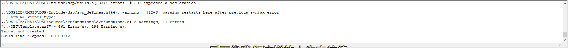

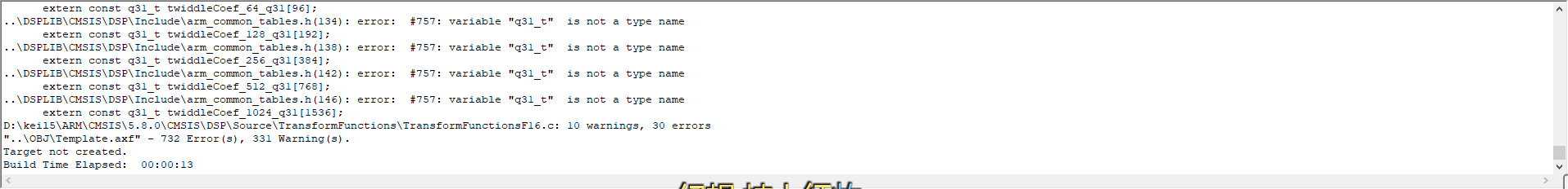

请问一下,我移植H7的DSP库,直接把教程里插值例子的文件夹拷过来了,把工程文件加进去,然后头文件路径加进去,
都按着例子里加的,但是编译很多很多错误,
我的编译完工程这边是这样
例子里是
是什么问题呢?

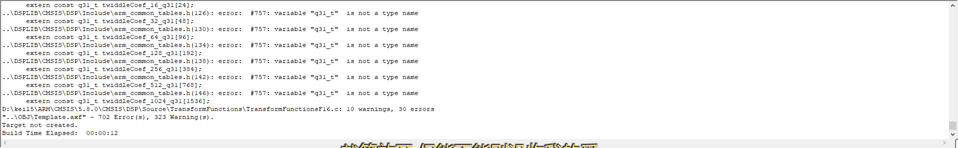

 楼主| 发表于 2022-6-10 10:29:11 | 显示全部楼层
一键添加进去也是报错 不晓得哪里出了问题

 楼主| 发表于 2022-6-10 11:01:41 | 显示全部楼层
还是会报错

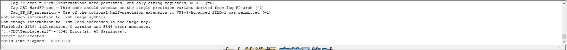

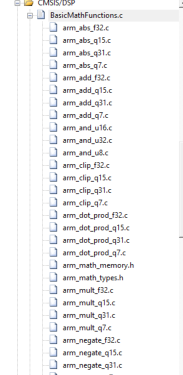

将cmsis_armcc.h和对应的core_cm7.h 两个文件替换成新版本的文件以后,
DSP库编译应该没问题,文件夹也出来了
但是由于更换旧版本文件,错误更多了

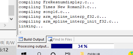

 楼主| 发表于 2022-6-10 16:13:18 | 显示全部楼层
请问,一编译就这样是什么原因?
