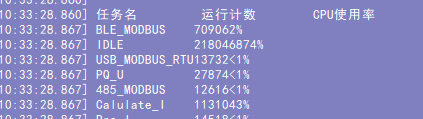

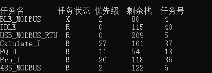

硬汉老师好! ,我这几天在用RTT打印的时候 遇到H7上位机RTT格式对不上的情况,  但是用Jlink 的RTT 打印格式又是正常的, 不知是我RTT打印函数用的不对导致的, 烦请老师指点一下, 感谢!

TOOL的RTT的上位机没有做TAB键字符对齐,FreeRTOS的底层是一堆TAB对齐。
FreeRTOS自带的这个功能展示的内容太少了,使用还麻烦,还得专门开个比滴答定时器更高的定时器中断来刷时间基准。新做的Trace功能看看能不能改变下这个问题。
Trace功能不需要用户加上任何额外代码,RTT什么的都不需要移植,支持SWD的数据和时钟引脚操作读取即可。
