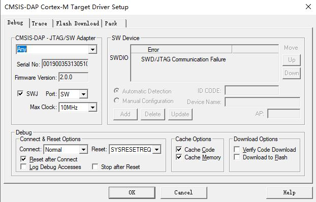

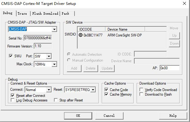

同一块STM32G030板子,使用H7-TOOLS的DAP接口就不能正常连接,但是用另一个DAPlink就可以正常连接下载,请问是什么原因?接线肯定是没问题的。
某宝买的DAPlink连接后
某宝买的DAPlink连接后
H7-TOOLS连接后
H7-TOOLS连接后

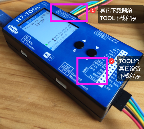

可能是口接错了,要接下面这个。
20
20
 楼主| 发表于 2022-12-18 22:56:25 | 显示全部楼层
eric2013 发表于 2022-12-18 22:55
可能是口接错了,要接下面这个。
确实接错了。
我以为上面那个是对外调试的口
