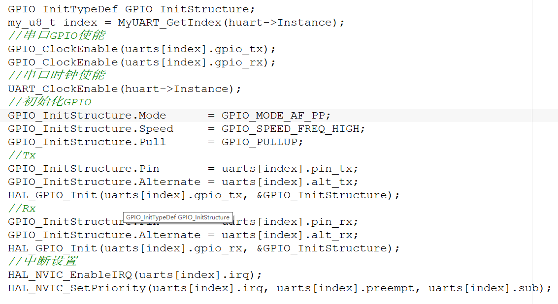

stm32芯片串口Tx、Rx引脚为什么都可以配置成复用推挽输出,还能正常使用?

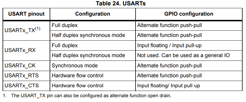

发表于 2023-2-7 10:18:02 | 显示全部楼层
是的,而且最好都配置上拉。

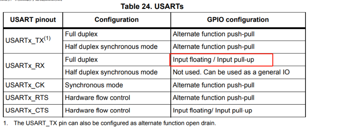

Rx不是应该配置成输入模式嘛?为什么配置成复用推挽输出也可以?

Rx引脚不应该配置成输入模式嘛?为什么配置成复用推挽输出也没问题?
推挽输出默认也可以读取IO状态的
