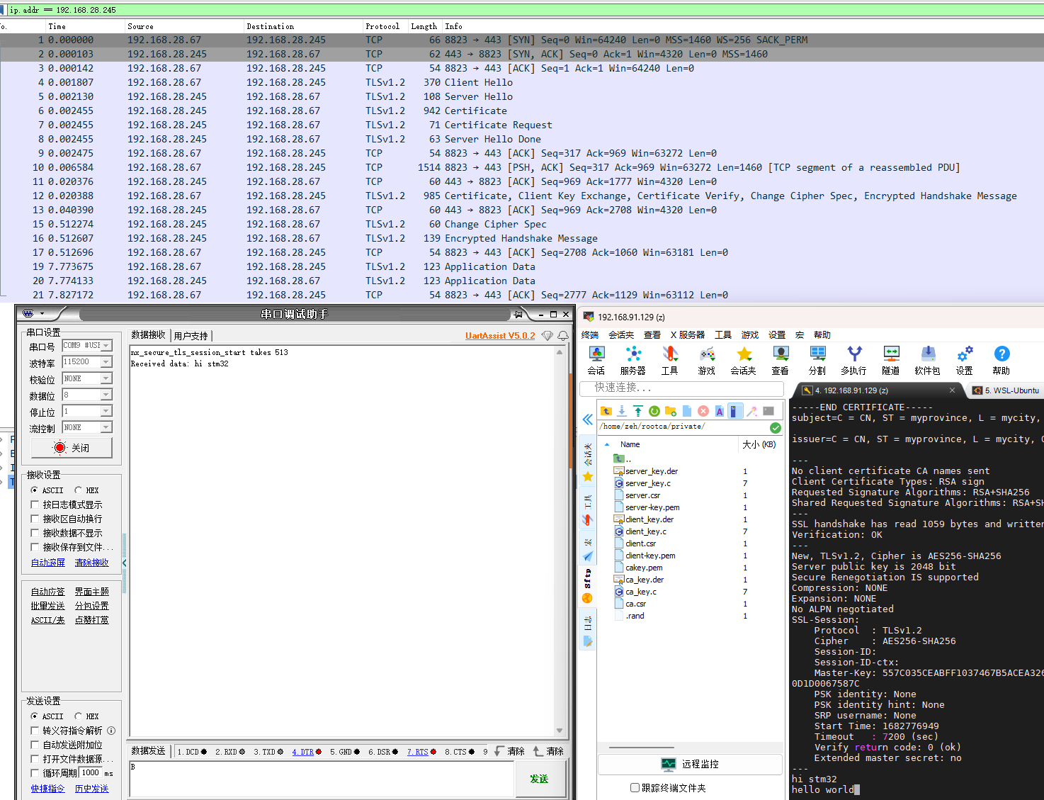

最终效果:
环境:
server:stm32h743
client:Ubuntu openssl s_client
实现参考例程:

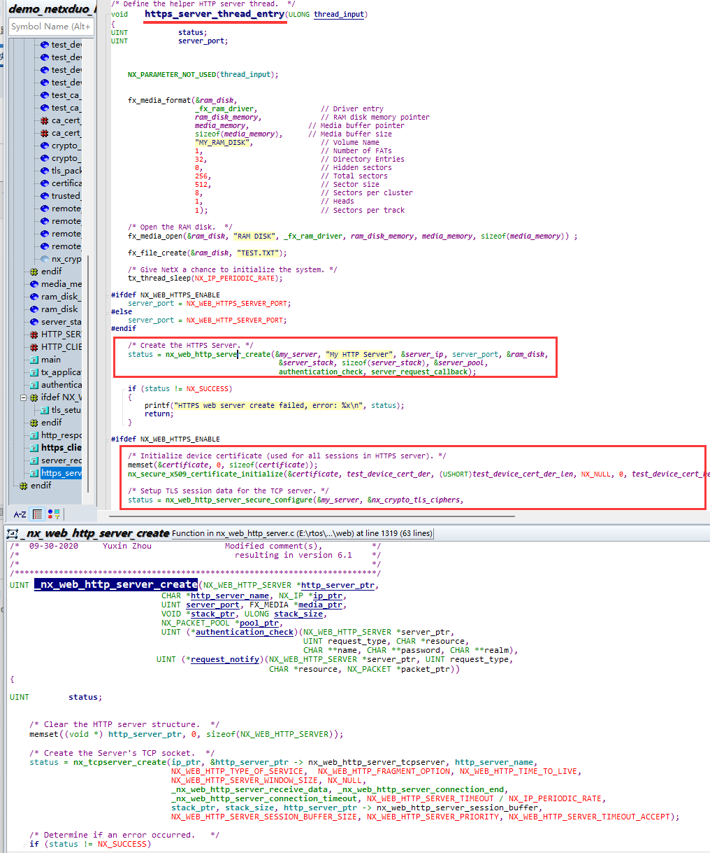

NetXDUO\samples\demo_netxduo_https.c
首先实现server,不请求client证书
1、参考例程中https_server_thread_entry线程,分为三个步骤,
    1)创建server socket
    2)初始化local证书(此处为server crt)
    3)注意《第 2 章 - 安装和使用 Azure RTOS NetX Secure | Microsoft Learn》中nx_secure_x509_certificate_initialize函数调用错误,我被这个坑了好久。
    4)至此,server端不请求证书已完成

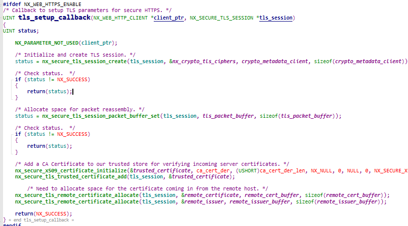

其次实现server端请求客户端证书功能
2、参考例程中https_client_thread_entry线程中的回调函数
  1) 创建session
  2) 初始化ca证书为信任证书,并加入到信任证书链表中

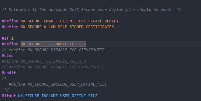

  3) 为证书远程证书分配空间,具体见代码。
  4)在头文件中添加宏定义打开请求client证书选项
  5)至此,server端请求client证书功能已添加。
3、功能与所需证书密钥如下:
