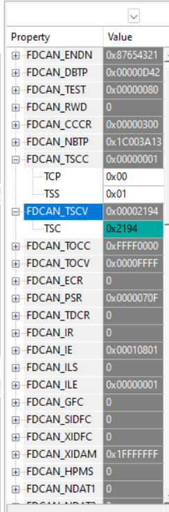

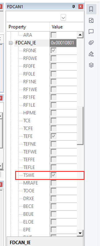

请问有人用过CAN总线时间戳寄存器吗? 在CAN_IE开启了TSW中断后 ,即使CAN_TSCV时间戳寄存器在溢出后复位为0,但是CAN_IR中的TSW的中断并没有置位。手册上说:回卷操作会将中断标志 IR[TSW] 1
PS:我想用这个时间戳寄存器来记录总线接收到报文的精准时间,方式是每次接收到报文就将当前时间戳寄存器的值读出来,再加上它溢出的次数*65535*CAN总线的波特率
时间戳配置和计算寄存器
时间戳配置和计算寄存器
时间戳寄存器手册说明
时间戳寄存器手册说明

 楼主| 发表于 2023-7-7 12:36:34 | 显示全部楼层
已经解决了,低级错误,回调函数的名字写错了,断电打到回调里面,就能看见IR寄存器的TSW位置位了
