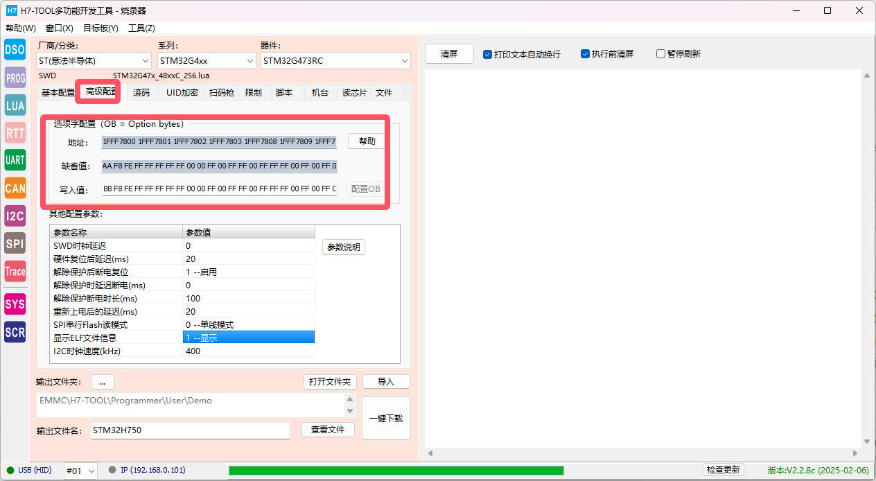

现象:
设置选项字节的读保护,下载程序后,选项字节已经正常配置,但芯片没有立即复位运行。
原因:
根本原因是要芯片冷启动,即断电重新上电,才能看到芯片正常运行,也就是选项字节设置生效了。
比如我们操作STM32F429,设置写保护后,硬件复位或者软件复位,芯片都不会正常运行。
对于TOOL来说,如果是TOOL单独给设备供电,这里选择断电复位即可,这样脱机下载后,就可以立即看到运行效果:
如果不是TOOL单独供电,需要先将TOOL和外置电源对板子的供电都去掉,然后板子重新上电即可看到效果。
