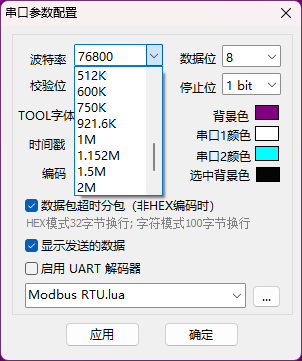

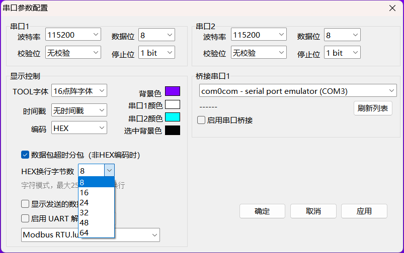

【问题说明】
当前TOOL的两个硬件串口是统一配置的,设置的是相同的波特率,这里分享下设置不同波特率的临时方案,方便需要的用户使用。
【设置方案】
分享个设置不同波特率的临时方案,实测可行,设置比较简单。
1、先这里设置好进入串口页面
2、然后LUA小程序页面执行下面代码即可,实测可以正常展示使用
LUA UART说明:https://www.armbbs.cn/forum.php?mod=viewthread&tid=110616
[Lua] 纯文本查看 复制代码
gpio_cfg(1, 5) --配置模式D1 = 5-UART
gpio_cfg(0, 5) --配置模式D0 = 5-UART
uart_cfg(1, 115200, 0, 8, 1)
uart_cfg(7, 9600, 0, 8, 1)
print("配置双串口波特率")
后面升级上位机,将直接支持不同波特率设置,方便大家使用。
