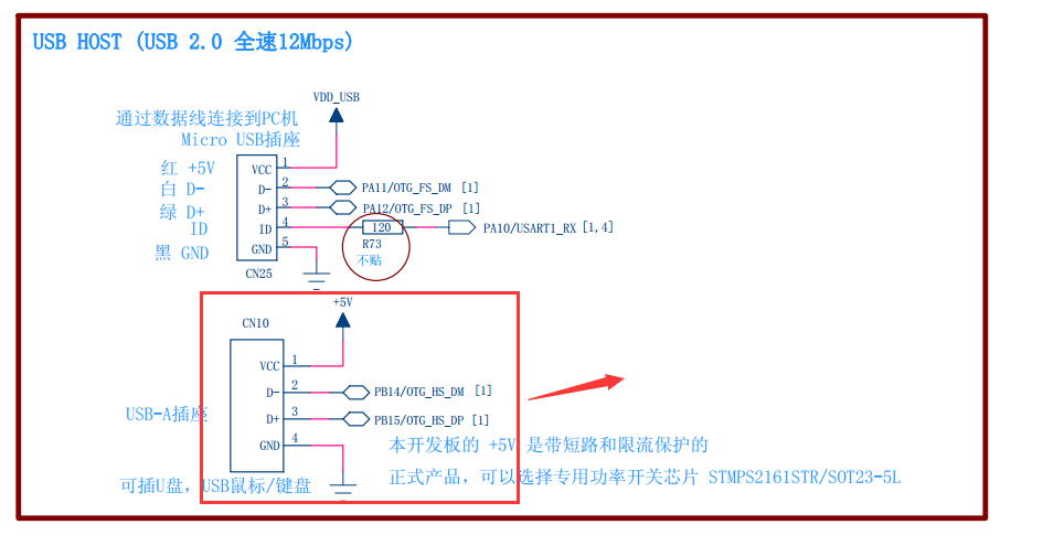

你好,请教下,我使用fatfs操作 usb的u盘时,在读取时提示错误 ?
sd卡盘符分配为0
f_read();    // 这个函数返回错误代码是0x0c ,u盘盘符分配为2,请教是什么原因啊 ???

返回0C的话就是 "FR_NOT_ENABLED:卷中无工作区",     有可能是USB对FatFS的接口函数有问题。

确实是这个问题,最近新的发现是 挂载 文件系统就出问题了,貌似挂载文件系统只识别 磁盘0,
而磁盘1, 2 都不会识别,不知道是什么情况啊 ??

看下你的硬件设计是不是使用的USB HS引脚,这两个引脚我以前测试的确有这个bug

eric2013:看下你的硬件设计是不是使用的USB HS引脚,这两个引脚我以前测试的确有这个bug
(2015-10-21 00:38)
哦,那是不是吧U盘更换到CN25这个插座上面就可以了啊 ?

hpdell:哦,那是不是吧U盘更换到CN25这个插座上面就可以了啊 ?
 (2015-10-21 09:25)
是的,你试试看。
