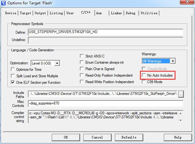

MDK中有个no auto includes选项:
使用rtx操作系统的库方式时,切记不可将这个选项选上,要不会出现
error:  #5: cannot open source input file "RTL.h": No such file or directory。
