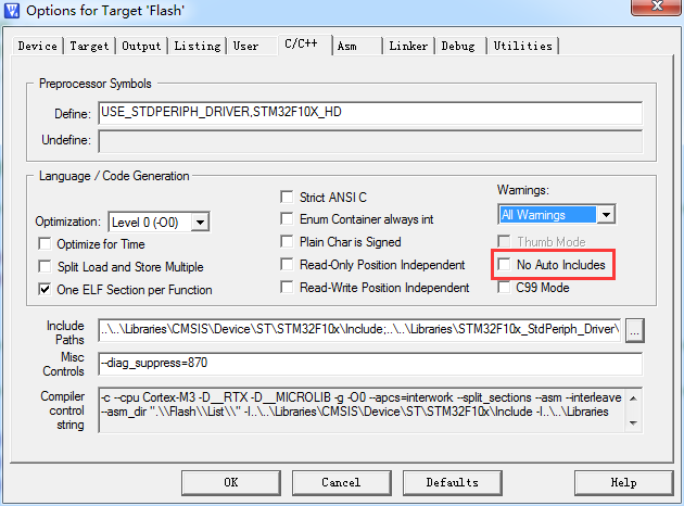

这里的库创建方式是指直接的采用下面的方法使能
出现如下错误:
error:  #5: cannot open source input file "RTL.h": No such file or directory
问题的原因是,不要选择如下的这个选项就没问题了:

不行啊。
我的没勾选,还是提示  找不到 RTL.h
115679
 楼主| 发表于 2016-9-13 09:54:29 | 显示全部楼层
回 screa 的帖子
screa:不行啊。
我的没勾选,还是提示  找不到 RTL.h (2016-09-12 13:05)
保证你的MDK安装目录里面的确有这个文件,且你的MDK安装目录不要有中文名,这个MDK的工程名也不要有中文。测试下看看。
